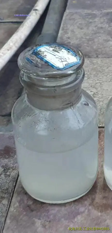

双氧水尾洗塔的循环液加到循环槽里硫酸变黄发浑,平均加入流量在0.1-0.2m³/h左右,加的越多越黄越浑浊。脱硫塔内循环液清澈透明。
8万吨硫铁矿制酸系统
脱硫塔材质PPH,分酸器材质CPVC,填料材质PP
循环液硫酸浓度20-30%,双氧水浓度0.03-0.1%
