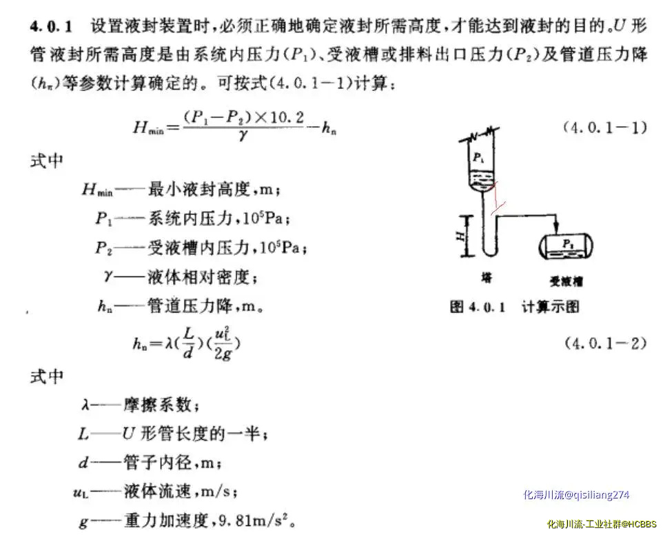

如下截图所示
在规范中有液封高度的算法
但我有两个问题:1、如果P1是负压P2是大气压 是不是还要考虑在H上有一段管的高度,比如P1=-10kpa,P2=0,则H上应该确保容器下有1米的高度(即画红线的部分)。
2、这个液体相对密度应该是什么量纲,如果是相对密度那就是1,按上面的数值算出来会很大,应该不是m为单位的。r如果是水,应该是多少值?

1. 如果P1是负压而P2是大气压,在计算液封高度H时需要将负压对应的水柱高度加到H上。比如P1=-10kPa, P2=0,相当于需要额外增加的水柱高度是10kPa对应的水柱高度。用水的密度换算出水柱高度。10kPa对应的水柱高度为10kPa/(9.80665 kN/m?) ≈ 1.02 m。所以在H的基础上至少再加上1.02米。
2. 液体的相对密度是相对于水的密度来说的,无量纲,水的相对密度定义为1。如果是水,相对密度就填1。如果液体的相对密度与水不同,需要用真实液体的相对密度进行计算。

1. 如果P1是负压而P2是大气压,在计算液封高度H时需要将负压对应的水柱高度加到H上。比如P1=-10kPa, P2=0, ...
您说的是这个意思吗
发表于 2024-1-29 13:38:37
qisiliang274楼主 VIP会员 VIP会员 | 显示全部楼层       最后访问IP北京市
qisiliang274 发表于 2024-1-29 13:38
您说的是这个意思吗
在H的上面需要再有1.02m的空管?您是这个意思吗

就是个白努力方程!不要把简单问题复杂化

就想知道在H上要不要加一个高度

需要在计算的基础上有个富裕量

相对密度如果是水取1,附件里的计算表我用了好多年了,没问题。画红线部分可以加到P1里面,也可以不加,因为本身还要放裕量

看了您的表 我才发现了  我的设备是P1为负压 P2为正压,应该用起来不合适啊 汗

请问问题解决了吗,我也看到了这里,这个公式看不懂,单位也对不上,10.2应该对应的是1atm水柱,液封高度指的应该是图中的H啊

我也没有完全解决,但我知道应该是错了,因为我这个容器是负压 但人家这个公式 明显正压用的

但是负压也确实要做U形管液封的啊。

20570.5 泵管路系统那本,根据这里说的,结合式4.0.1,就是计算水柱差异,压力单位取的10^5Pa,感觉就是为了转化为水柱头的高度方便直接作差,γ为流体类型矫正值,无量纲;P1、P2的差值可以直接取绝对值,U形管的损耗都考虑在hn里面,U形管抬升损耗的水柱头由裕量抵消;

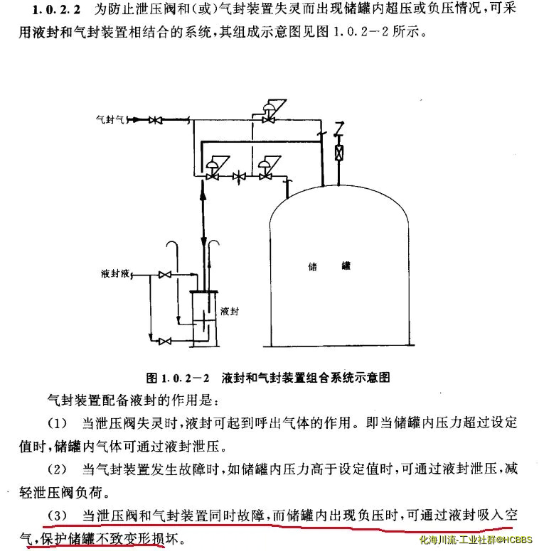

image.webp 此外,有个问题请教一下,这里的液封气封结合装置的液封的设置是有什么道理呢?进气是通过液封液溢出进气了,但是气体出口又是直接接的大气,看的我很糊涂,规范是20570.16气封的设置
