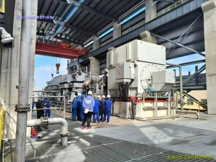

近日,福建美得石化90万吨/年丙烷脱氢制丙烯项目国内首台套多段离心式压缩机一次试车成功,各项运行指标正常,得到了业主、监理单位的一致好评。
该压缩机长27米、宽6.5米、高5米,总重达937吨,是国内首台套也是最大的多段离心式压缩机。由于压缩机外形尺寸和重量超出规格,若按照常规的方式安装,因压缩机部件重量叠加,导致安装过程中找平找正难度加大,在不借助工装和大型机具辅助的情况下难以完成操作。同时,该压缩机进、出口管线最大直径达2.4米,给压缩机无应力管道连接带来难度,一旦管道在焊接或与机组连接中的应力导致机组找正数据变动,压缩机较大的整机重量将使机组重新找**法实现。
为有效解决安装过程中各项难题,提高施工效率降低成本,陕西化建会同压缩机厂家、建设单位多次论证,创新采用“顺序安装、循环找正、逐一固定、预安装计算”的机组安装方法,并结合国内外无应力管道连接规范,综合现场实际情况,制定了一套专项压缩机管道无应力安装方案,完美解决了压缩机安装过程叠加部件重量带来找平找正难题,实现了管道无应力连接,保障了压缩机安装顺利推进,再次用精湛技艺彰显了陕西化建的综合实力。大型多段离心式压缩机施工工法也因此获得了2023年陕西化建企业级工法。
