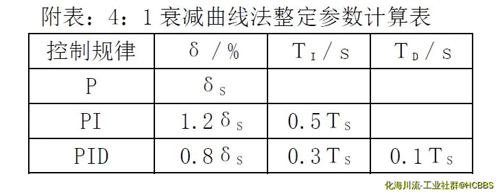

讨论:
        1、某串级控制系统采用两步整定法进行控制器参数整定,测得4:1衰减过程的参数为:
δ1S= 8%,T1S = 100s,T2S = 10s, δ2S= 40% 。主控制器选用PID控制规律,副控制器选用P控制规律。主、副控制器的参数值应为多少?

发表于 2024-1-12 12:50:23
zhoudsVIP会员 VIP会员 | 显示全部楼层       最后访问IP天津市
1、主控制器的参数值为:
δ1 = 0.8δ1S = 0.8 x 8% = 6.4%
TI1 = 0.3T1S = 0.3 x 100 = 30s
TD1 = 0.3T2S = 0.1 x 10 = 1s
2、副控制器参数值为:
δ2 = δ2S = 40% = 40%
发表于 2024-1-12 15:49:38

zjdzfjcVIP会员 VIP会员 | 显示全部楼层       最后访问IP上海市
zhouds 发表于 2024-1-12 15:49
1、主控制器的参数值为:
到底是使用你这个公式,还是楼上的公式呢,2个公司的设置参数都不一致,疑惑中
