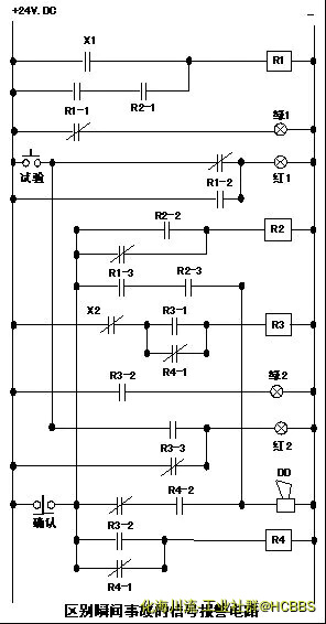

讨论:
        1、下图是区别瞬间事故报警联锁电路。如果第一事故点X1发生瞬间事故,会发生红灯1亮、电笛D响;当揿下确认按钮后,红灯1灭、电笛D不响,什么原因造成的?

jlshnlhjVIP会员 VIP会员 | 显示全部楼层       最后访问IP江苏省
X1应该是脉冲式触发信号,即on后,自动off,信号并不是一直维持的。
看问题应该是问:“当揿下确认按钮后,红灯1灭、电笛D不响,什么原因造成的?”
当揿下确认按钮后,R2线圈失电,R2-1触点断开,R1线圈 失电,红灯1熄灭。
R1-3(与)R2-3触点断开,电笛D不响。

R1无电,R2无电。
