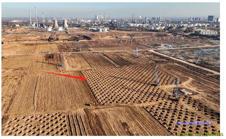

[讨论] 【海川设备猜猜看】挖这样多的鱼鳞坑准备栽树吗?

这桩打得太密集了,当然是根据地基处理方案了。

图片上方有一片老装置厂区,似是炼油装置,以配套做乙烯装置的原料来源。  详情 回复 发表于 2024-1-6 17:11
这是中石化洛阳100万吨乙烯项目吧。  详情 回复 发表于 2024-1-5 18:01
说明这块场地地耐力比较差,莫不是回填区? 另外,这上面是什么建筑物?荷载要求如此高。  详情 回复 发表于 2024-1-5 13:33

上边是新建100万吨乙烯  详情 回复 发表于 2024-1-5 13:36

上边是新建100万吨乙烯

100万吨乙烯装置/年通常7台20万吨/年规模的裂解炉。  详情 回复 发表于 2024-1-5 17:39
那一定是乙烯装置的裂解炉区。  详情 回复 发表于 2024-1-5 13:41

那一定是乙烯装置的裂解炉区。
发表于 2024-1-5 13:41:08
裂解炉基础一般选用人工挖孔灌注桩。 看上图密密麻麻则是机械挖孔,后续工序是下灌笼、浇注砼。  详情 回复 发表于 2024-1-5 13:45

裂解炉基础一般选用人工挖孔灌注桩。

人工挖孔桩已经淘汰了
发表于 2024-1-5 17:52:07
在有些地域还得用人工挖孔桩,因为地下水位高,只能一边人工挖,一边下井圈。如果用机械挖孔桩,十多米下去,孔圈早已堒了。  详情 回复 发表于 2024-1-5 19:50
人工挖孔VS机械挖孔,可能因不同地域的地质情况而已,用机械当然好,工效高而且安全。  详情 回复 发表于 2024-1-5 18:04

机械旋挖桩,了解一下

地基强夯  详情 回复 发表于 2024-1-26 09:52

这个是在做地基强夯处理,这样处理后地面载荷增加,就可以不用做桩基础(除非设备非常重除外),强夯地基处理后土建费用可以省不少钱。:)
