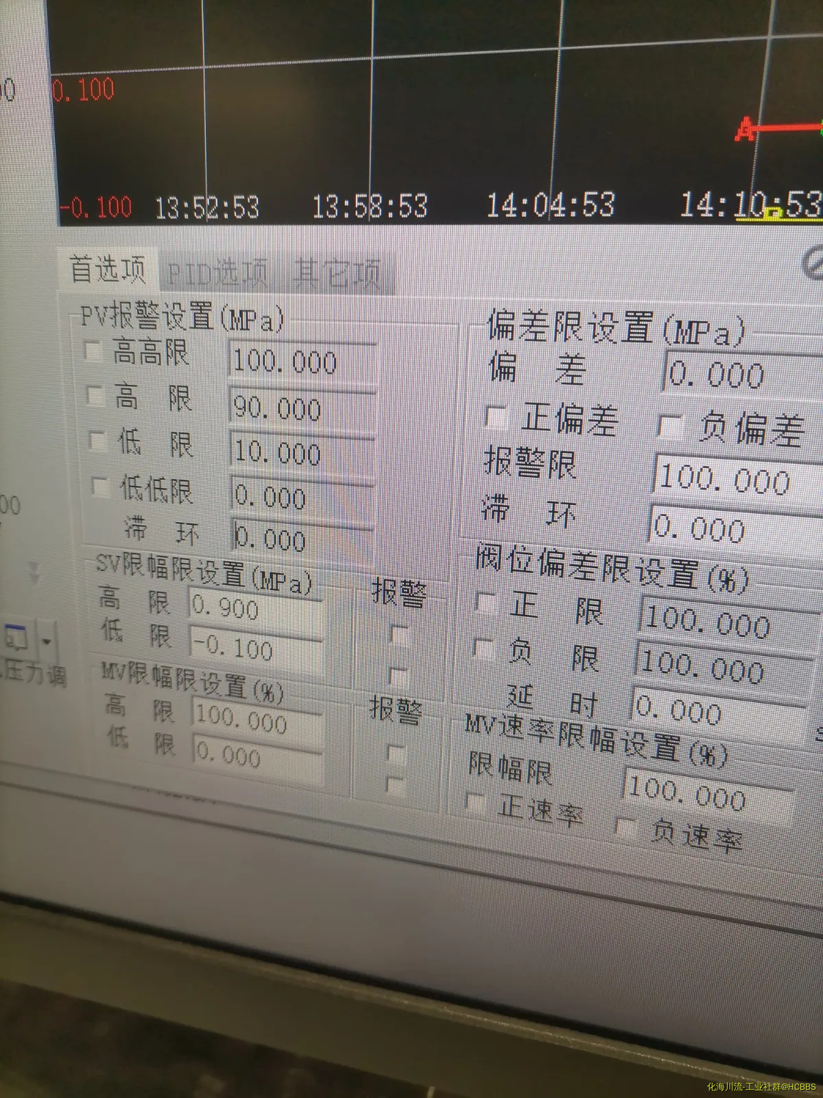

[已解决] DCS调节阀画面设置中“滞环”是什么意思?

是 系统判断报警恢复的 hysteresis value:滞后值。Alarm restoration conditions:PV<=HH-HYS,PV>=LL+HYS。目的是:避免PV在报警值上下波动时频繁报警(如果没有此值,会:报警-正常-报警-正常......),只有脱离报警值+,-滞后值后,PV才算恢复正常。

原来这么深奥的啊?简单通俗,就是什么了?谢谢!

比如 你液位设置高报警 H 70,HH 80,HHH 90,滞环设置5,液位大于70 80 90 会触发响应等级报警,当液位低于85 高3限报**为高2限报警,低于75,高2限报**为高1限报警,低于65,恢复正常。

类似死区吧

避免频繁报警,比如 你压力设置报警 H90, L10,滞环设置5,压力大于90 或者低于10会报警,当压力高报警出现后,在压力不低于85之前不会再有第二次高报警。(例如压力超过90报警后,压力下到86又上到91不会出现第二次高报警),,当压力低报警出现后,在压力不高于15之前不会再有第二次低报警。只有压力高于15后再低于10才会出现第二次低报警。

“滞环”,是仪表回差构成那个环。输出量与先前输入量顺序有关的一种特性。

避免频频繁报警,可以理解为回差。700的系统这方面做的还是很好的,监控画面就可以设置。
