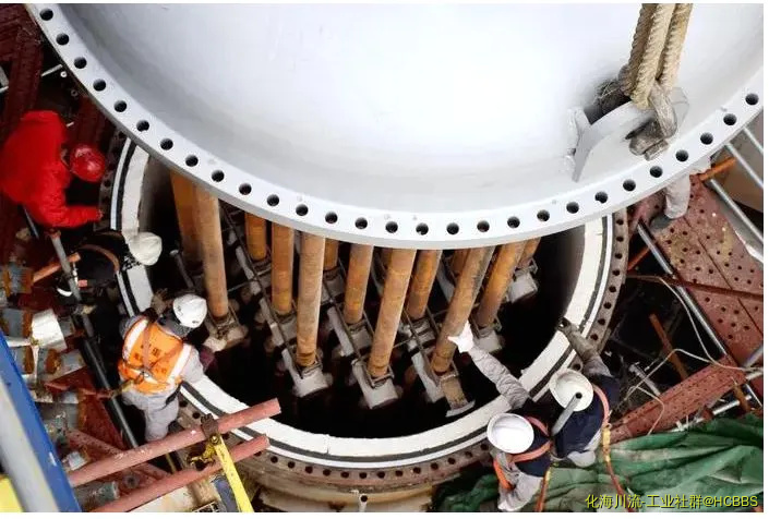

我靠,核反应堆?

tuy001VIP会员 VIP会员 | 显示全部楼层       最后访问IP天津市
单程内夹套换热管

pzhmotorVIP会员 永久VIP | 显示全部楼层       最后访问IP四川省
像竖装的列管换热器,看法兰螺孔,壳程压力可不低。

nihaocarter | 显示全部楼层       最后访问IP山东省
催化外取热器

strikefreedomVIP会员 VIP会员 | 显示全部楼层       最后访问IP新疆维吾尔自治区
海川大学四年  |  头衔:  【工程师 化工工艺 生产管理】
石油裂解上的换热器吗?这么粗的管子,目测得200的

对的  详情 回复 发表于 2024-1-11 13:15
外取热器管束吧?

流化床啊,那个插满了管子的是换热管,换热介质从外面走里面出来,有机硅上有这个设备。

高山小草VIP会员 VIP会员 | 显示全部楼层       最后访问IP宁夏回族自治区
海川小学3年  |  头衔:  【压力容器从业者】
重油催化裂化项目中的外取热器型式和这个差不多,也应该是取热器的一种吧

正确  详情 回复 发表于 2024-1-11 13:15
对的
发表于 2024-1-11 13:15:11
