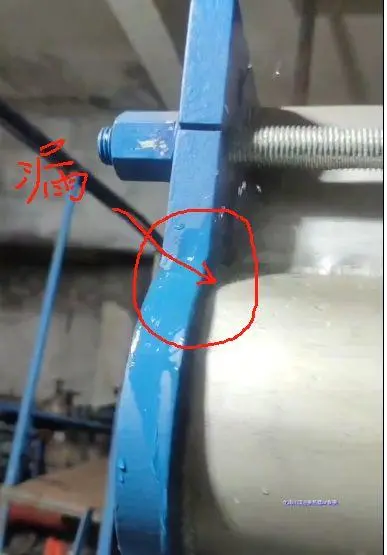

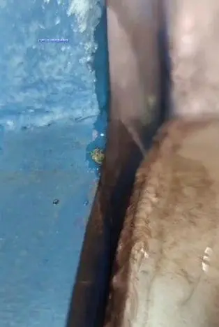

在北方一项目,利用电厂余热,过热蒸汽接入作为热源(热侧),经换热器换热供回水(冷侧)供暖。从电厂接过来的蒸汽管道(DN200)有约3公里长,经减压后,接入后进入分汽缸,工作压力2-3公斤,温度200来度,分汽缸接管进入换热器,在进入换热前端管道上蒸汽压力表显示基本没什么压力,温度95度左右,平时运行很平稳,换热效果也很好,也没有什么异响,但有时候会出现:嗵!嗵!嗵!的响声,持续几分钟,有时十几分钟,像水锤的撞击的声音。在分汽缸上有装疏水阀,在蒸汽进汽管道(DN150)上也有装排水阀。换热器蒸汽冷凝水管疏水阀常开,但时不时的还是会出现这种声音。并对换热器造成破坏。换热器接入蒸汽口最末端出现焊缝裂开,漏汽还有水飚出的现象。这种工作压力又不高,温度也不高的工况,为什么会出现这种现象?有什么方法解决?请各位指教。

感谢回贴。1、蒸汽为电厂过来的过热蒸汽。原没计换热器的时候是按200度以上的蒸汽没计的。但用户安装后经----减压装置进入-----分汽缸后再进入-----换热器----前端的温度表显示温度为95度左右。这是现场的实际情况。
      2、听到撞击声是在换热器的进汽口半圆鼓内,不是在蒸汽管道,我们的换热器进汽口有一个半圆的鼓形。在众多汽水换热工况中(饱和蒸汽),都没有这种现象。这是目前发现的唯一 一例。
      3、蒸汽冷凝水出口和进汽出口做的是一样大的DN150,没有疏水阀,只有一个截止阀,常开。
      4、安装公司在蒸汽管道上安装了多个疏水阀常开。
 本人认为还是减压后分汽过来的蒸汽不稳定,在管道输中产生了冷凝水,疏水阀排水不完全导致水击。但确实很奇怪这种现象的产生。
