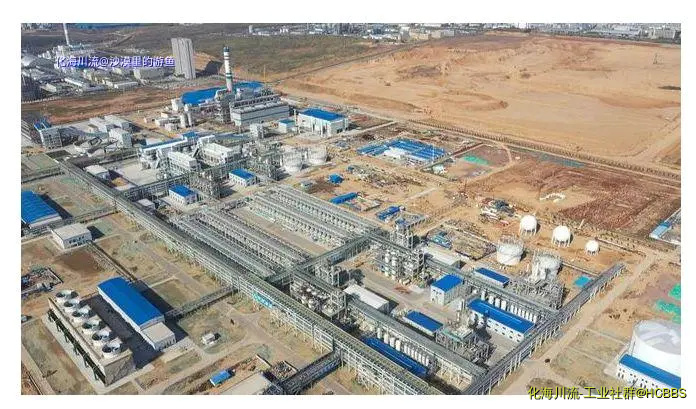

作为榆林建设世界一流高端能源化工基地重点推进的高质量项目,2023年11月。陕西金泰氯碱神木化工聚氯乙烯装置PC总承包项目已正式完工。
据了解,金泰氯碱神木化工60万吨高性能树脂项目被专家认定为“全球首套电石法聚氯乙烯行业无汞化示范项目”。该项目集成采用无汞催化合成氯乙烯、电石渣制备活性氧化钙、工业废水“零排放”等行业领先新技术,可以解决长期以来困扰行业的废水、废渣及汞污染难题,解决电石法生产高性能树脂对汞触媒的依赖,从源头上实现无汞化,对减少能源消耗和碳排放、实现资源循环利用具有重大示范意义。
“这个项目有79个单体建筑、1720台设备,90万个焊接吋口、25万米工艺管道……施工材料数量多达百万件。我们采用多班组多条线同时施工,预制安装行成流水线,提高施工效率,同时运用智能焊接等先进技术,推进全球首套无汞催化技术落地。”承建聚氯乙烯装置的中建安装华西公司金泰氯碱项目部生产经理何茂德介绍。
作为整个项目的核心装置,氯乙烯装置区配备了“全球首套无汞催化技术成套施工工艺”,管道繁多、焊接吋口量达54万,高峰期有300多个焊工同时作业。项目团队引进了焊接机器人,提前预制工艺管道,效率提高约2倍、节省人工45%左右、焊缝一次合格率达到98.6%,提前20天高质量完成焊接任务。

2022年4月9日上午,记者从金泰氯碱神木化工项目劳动竞赛启动仪式上获悉:合同额达6.92亿元的陕西金泰氯碱年产60万吨高性能树脂及配套化工装置PC施工总承包项目,将于4月30日完成聚氯乙烯装置一线工艺管道安装工作,二线工艺管道目前正按进度稳步推进,预计7月1日可投料试车。
据了解,该项目落地标志着全球首套无汞催化技术成套施工工艺投入应用,其创新开发的“无汞催化合成氯乙烯”技术生产的高性能树脂,将在源头上实现无汞化,消除汞污染。项目建成后,全生命周期预计可产生的节能量约等于131.472万吨煤产生的能量,减排二氧化碳1817.46万吨。
