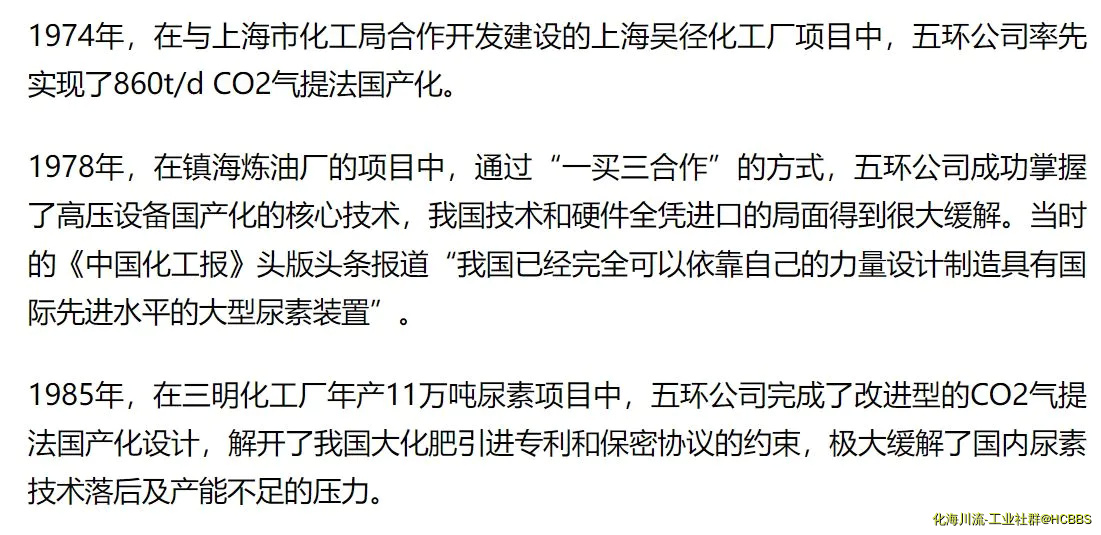

1978年,在镇海炼油厂的项目中,通过“一买三合作”的方式,五环公司成功掌握了高压设备国产化的核心技术,我国技术和硬件全凭进口的局面得到很大缓解。当时的《中国化工报》头版头条报道“我国已经完全可以依靠自己的力量设计制造具有国际先进水平的大型尿素装置”。
1985年,在三明化工厂年产11万吨尿素项目中,五环公司完成了改进型的CO2气提法国产化设计,解开了我国大化肥引进专利和保密协议的约束,极大缓解了国内尿素技术落后及产能不足的压力。
在完成引进技术落地过程中,五环公司主动求进,在工程设计上解决了许多难题,节约了费用,提高了产能。例如:1989-1993年期间,五环公司又成功地为安阳化肥厂和泽普化肥厂尿素装置进行技术改造,使之生产能力大幅度提高,生产成本相对下降。1996年在湖北化肥厂增产改造中提供专有技术,为业主节约了50万美元,年生产能力增加了30%。1982年在江西氨厂尿素装置设计中,成功地开发出改进型水溶液全循环法尿素工艺,采用蒸汽多级利用技术,使吨尿素蒸汽消耗降到国内最低水平,江氨尿素工程设计获得了化工部科技进步二等奖;在三明化工厂尿素装置设计中,合理地选择尿素用钢,适应了该厂蒸汽中氯离子含量高的情况,投产后高压设备一直处于安全运行之中。1991年,五环公司又成功地开发出年产4万吨C02汽提法尿素生产技术,用于河北元氏和山东潍坊化肥厂,这两项工程设计获得了化工部科技进步三等奖。1985年,五环公司向化工部提出小碳铵厂改产小尿素的技术进步建议,获得批准后,在山东平度和邹县、河南辉县化肥厂进行试点获得成功,为改产工作在全国范围内顺利推广奠定了可靠基础。辉县尿素工程获得了国家科技进步三等奖,镇海尿素工程获得了国家科技进步二等奖。
