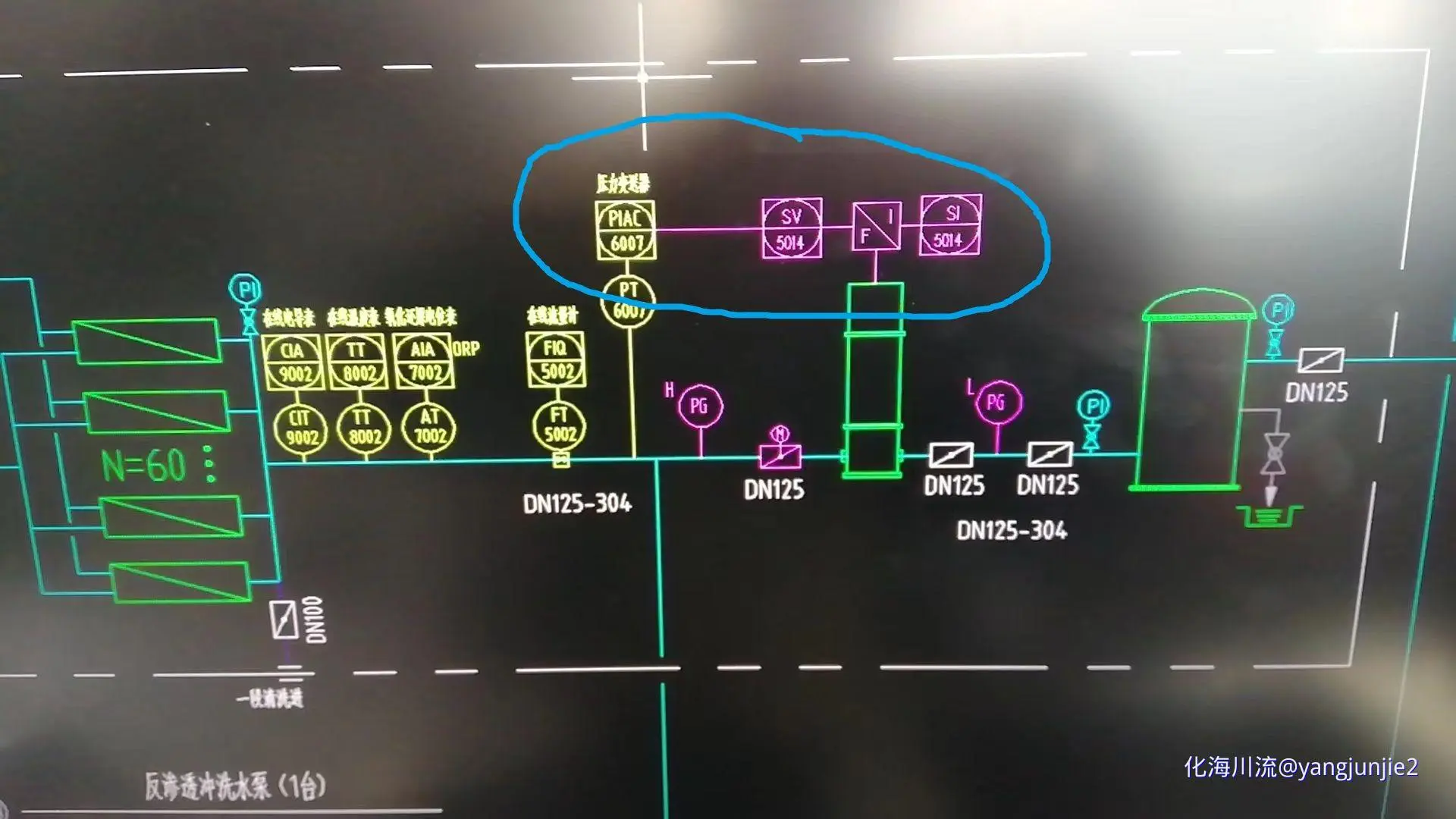

[讨论] 请问高压泵上面的这组符号是什么意思?
1K |4
yangjunjie2VIP会员 VIP会员 | 显示全部楼层 |阅读模式       最后访问IP辽宁省
与压力变送器相连接的。
下面的 H    L 那个不是高低压开关么,那么上面这是个什么东西,有没有出处?

流程图的图例里面没有说明吗?
看位置应该是和压力变送器连锁的,正常运行时,压力高或者低时,高压泵自动调整变频,维持设定的压力。
也可以和流量做连锁,让流量控制高压泵的变频。
个人猜测,具体见它P$ID图的详细说明。

你说的有道理,pid没详细说明
