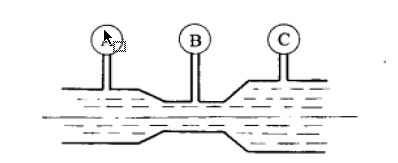

请大家积极参与讨论:
1、如下图所示,在异径管上安装3根细管,分别安装上压力表A、B、C,。
(1)如果管道中有流体流过,哪台压力表指示最高?哪台压力表指示最低?
(2)如果流体不流动,压力表A、B、C的指示会是怎样?

这好像是仪表工x i题集里的~,管道截面B最小,所以示值最小,A次之,C最大;如果管道内流体静止,没有动能既没有释压则A、B、C示值相等

1.如果有流体流过,A点压力最高;
2.如果没有流体流动,A、B、C三点压力相同。

C截面比A截面大,为什么C压力更大?  详情 回复 发表于 2023-12-4 08:10
Agelxx 发表于 2023-12-4 07:52
学错人了,跟二楼学吧!
C截面比A截面大,为什么C压力更大?

1.不知道具体管径及流向,没法具体讨论大小,阻力损失的大小与势能关系无法确定
2.一样大

截面大,流速慢,动能小,势能大。动能就是速度,势能就是压力,

(1)C>A>B
(2)A、B、C压力表的指示值相同。

谁也没说静压啊,连通的有必要谈论静压吗?傻子都知道一样的。

对于管道流体来说,通过细管后的压力表示值并不等于管内实际压力。 一般来说,流速越快,示值与实际压力偏差越大。  详情 回复 发表于 2023-12-7 10:08
bluishiceVIP会员 VIP会员 | 显示全部楼层       最后访问IP江苏省
myface 发表于 2023-12-7 08:53
A 流向C,然后C点压力比A点高?你是这个意思?那这流体还流得动吗?看来你懂得也不少啊。

伯努利方程的事
发表于 2023-12-8 14:48:28
mgh1+p1v+mv12/2=mgh2+p2v+mv22/2=mgh3+p3v+mv32/2=常数  发表于 2023-12-12 16:29

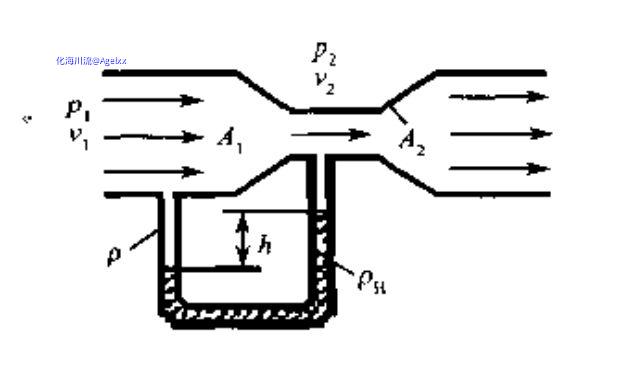

[b]基本常识:压力高处流向压力低处!
发表于 2023-12-10 09:52:50
发表于 2023-12-12 16:30:05
