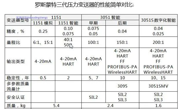

郑磊_Z2gnRVIP会员 VIP会员 | 显示全部楼层       最后访问IP北京市
3051s呢
发表于 2024-3-7 17:30:32
仅供参考:  详情 回复 发表于 2024-3-8 14:00
仅供参考:
发表于 2024-3-8 14:00:04
仅供参考:
发表于 2024-3-8 14:00:22
