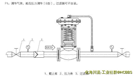

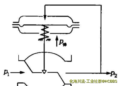

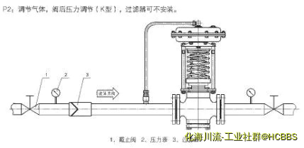

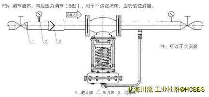

上图啊
发表于 2023-11-13 21:48:01
附图。
发表于 2023-11-14 09:00:42
图1
图1
2
2
3
3
4
4
5
5
6
6
7
7
