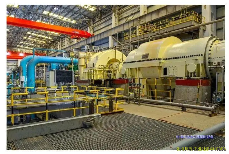

10月20日,沈鼓集团股份有限公司和杭州汽轮动力集团股份有限公司联合研制的新一代空气透平压缩机组,通过了由中国通用机械工业协会组织的工业运行中期评审。该机组是目前国内单套产氧量最大空分装置的配套压缩机组,应用于宁夏宝丰能源集团三期煤制烯烃项目,于2023年2月投入工业运行,至今已平稳运行5000余小时。
本次评审会由中国通用机械工业协会会长黄鹂主持。由中国机械工业联合会原总工程师隋永滨担任组长、共9位行业权威专家组成的评审专家组听取了研制单位及应用单位的情况报告,并进行了现场考察后,给出了最终评审意见。
  评审意见指出,新一代(6+1)空气透平压缩机组是成功的,各项技术指标满足相关标准要求,达到了国际同类产品先进水平,机组效率和振动值等指标优于国外进口产品,是我国重大装备国产化又一重要突破。该项成果可以在大型炼油化工、煤化工等领域推广应用。
  据沈鼓集团副总工程师首x i专家汪创华介绍,新一代(6+1)空气透平压缩机组采用轴流+离心共轴结构,由第一代8级轴流+2级离心结构升级为6级轴流+1级离心结构,机组尺寸缩小25%,重量减轻30%,制造周期缩短20%,轴流段单级压比提高3%~11%,段效率提高2%,每小时可制氧10.5万标准立方米。空分机组整体机组机械性能优良,安全稳定,能耗指标略优于进口设备。
