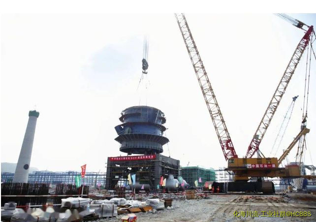

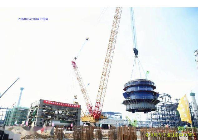

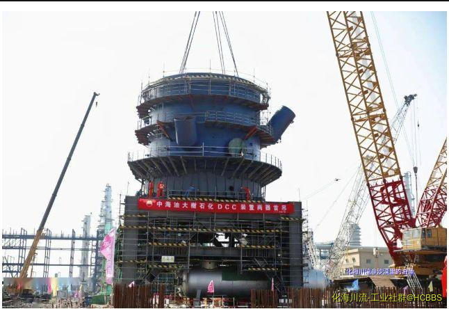

沉降器、再生器合称“两器”,是催化装置的核心设备。尺寸大、重量重、结构复杂、布局紧凑、施工周期长。“两器”的施工是催化裂解装置建设的关键节点和难点所在。
日前,大榭石化炼化一体化项目320万吨/年催化裂解装置再生器、沉降器设备第一段顺利完成吊装,大榭石化催化装置由土建阶段进入设备安装阶段。
据悉,两器设备作为催化裂解装置的核心设备,其规模尺寸在目前全国范围内最大。最大直径21米,设备本体高67米,安装后高度可达78米,制作吊装重量近3000吨。具有结构复杂、布局紧凑、施工周期长等特点。
本次吊装的再生器共分为6段进行制作,第一段高14.5米、重约400吨,现场吊装使用徐工4000吨(1800吨工况)履带式起重机吊装。
