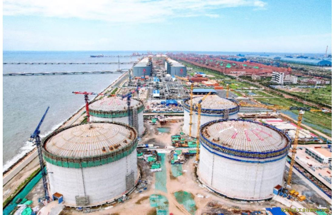

8月28日,石化四建储运工程公司唐山LNG工程项目部再次传来捷报,承担的10#、15#两台20万立罐同时顶升成功,创一家施工单位双罐同时顶升、两次双罐同时顶升间隔仅10天的纪录。至此,由四建储运工程公司承建的唐山LNG工程项目内罐安装工程,共四台20万立低温储罐顶升全部完成,比施工计划“8.30”节点提前两天完成顶升,由此迈向工程建设新的里程碑。
8月28日清晨,全体员工早早来到施工现场,开始顶升的最后准备工作。6:57分,现场一切准备就绪,10#、15#两台罐顶升总指挥同步下达顶升指令。瞬时,8台风机马达飞转、电机轰鸣声震耳欲聋,直径86.4米、单台重近860吨低温储罐穹顶缓缓起升。顶升过程中,各岗位人员一丝不苟、各司其职,每台罐的4个监测点监测人员及时向顶升指挥台报告即时数据,总指挥根据上报数据指挥调整进风量、控制顶升速度,确保顶升万无一失。8:45分,穹顶升至43.68米设定高度,历时108分钟升顶顺利完成。
