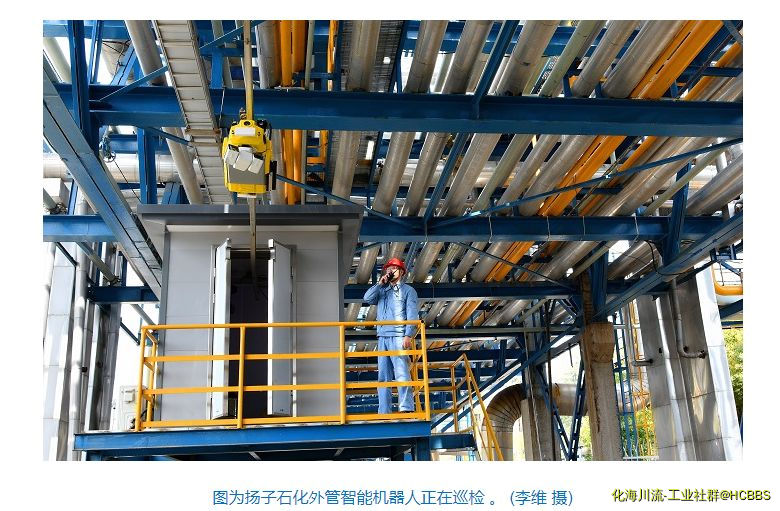

2023梁月,扬子石化外管智能巡检机器人完成安装调试和测试运行,正式上岗巡线。
  扬子石化工艺外管建成投用多年,像一条条“巨龙”架设在高空管廊上,具有输送距离远、管线数量多、排列密度大、输送物料种类多等特点,且管廊管线多沿厂区内部道路边沿架设,安全环保管控难度大。
  为提升工艺外管的本质安全管理水平,自2021年6月起,扬子石化对引进外管智能机器人巡检项目进行立项,与相关机器人制造厂家和软件开发商联合攻关,依托公司5G+工业互联网全覆盖优势,在长度约为1600米的外管主管廊上进行试验。经过近两年的研发和建设,项目一次投用成功。外管智能巡检机器人运用多维度科技手段,能够及时发现超温、泄漏等异常,将看不见的隐患可视化、信息化,建立了有效的“事前预警、事中控制、事后分析”监控体系,为该公司工艺外管的安全运行提供了可靠保障。
 该智能巡检防爆机器人搭载高清摄像头、红外热成像仪、可燃气体和有毒气体检测仪、声光传感器等设备,沿管廊下敷设的专用轨道巡检,具有自动巡检、监测数据、视频信号、声光报警传输等功能。机器人在巡检过程中,如遇到障碍物或者人员入侵,会在第一时间抓拍画面向后台工作站报警并自主停车。机器人工作站为人机交互平台,由专人对数据进行深度处理、分析、预警、存档。
  目前,该智能机器人巡检处于实验运行阶段,单次往返巡检时长为2小时,完成巡检后自动返回现场充电站,自动对接充电器,完成充电后再次出发巡检,24小时不间断。
