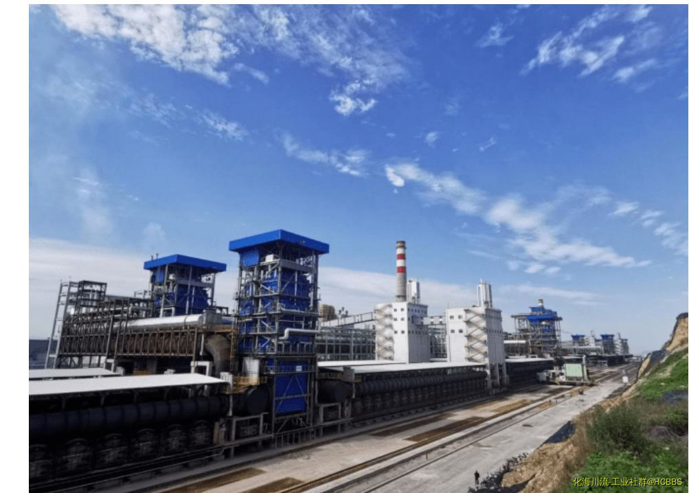

4月18日、19日,由机械工业技术发展基金会和机械工业节能与资源利用中心主办的“节能服务进企业”暨2022年国家工业节能技术装备推广交流大会在江苏南京召开,中冶京诚清洁型高效余热发电技术在大会上推介交流。
       清洁型焦炉高效余热发电技术是用清洁型焦炉生产过程中的高温烟气余热进行发电,通过蒸汽二次再热技术,将发电效率提高30%以上,节能效果大幅度提升。清洁型焦炉高效余热发电电力用于企业自身生产用,提高企业自发电率,减少向电网购电,减排效果显著。该技术已成功应用于福建三明钢铁、唐山国唐钢铁、河北太行钢铁等清洁焦炉项目中。对我国冶金行业绿色化、智能化发展以及余热发电技术的发展有很强的示范效应。
       清洁型焦炉高效余热发电技术已成功入选由国家工信部负责组织编制并发布的《国家工业节能技术装备推荐目录(2022年版)》。入选推荐目录的节能技术、装备和产品满足“十四五”时期我国工业和信息化领域节能提效与绿色低碳发展需求,具备能效水平先进、技术成熟可靠、节能经济性好、推广应用潜力大等特点,并达到国际先进水平,含金量较高。此次推广交流大会进一步激发了企业应用先进适用节能技术装备的积极性,指导钢铁行业节能减碳、降本增效,助力实现碳达峰碳中和目标。

清洁型热回收焦炉高效余热发电技术使用清洁型焦炉生产过程中产生的高温烟气余热进行发电,以中冶京诚科林公司首创的“再热锅炉与单压锅炉同一母管制专利技术”为亮点,可全能量回收焦炉烟气余热及配套干熄焦余热,配套建设高温超高压余热锅炉和一次中间再热汽轮发电机组及相关附属设施,通过中间蒸汽二次再热,最大程度增加能源的循环利用率,具有技术难度高、系统复杂、体量大等特点。
据悉,该技术已成功运用于福建三钢、唐山国唐等多个项目,各项生产指标、科技水平全面领先。此次,河北太行钢铁焦电联产余热发电工程是该技术更大规模的成功实践。项目分为两个发电主厂房单元,配套建设八台炼焦余热锅炉和四台高温超高压一次中间再热汽轮发电机组及配套辅助设施,相较传统高温高压发电机组,全厂热效率提高了23%以上,吨焦发电量增加300千瓦时,年供电量增加6亿千瓦时,提高企业自发电率,减少电网购电,每吨焦炭生产成本降低150元以上,每年减少二氧化碳排放约47万吨,同时降低了热值排放,为企业创益增收,节能降本成效显著。此外,项目配套的余热发电工程一次建成,接连投产了四套发电机组,全面圆满完成项目目标,充分彰显了总承包方中冶京诚的科技实力、项目管理能力和卓越的服务。
