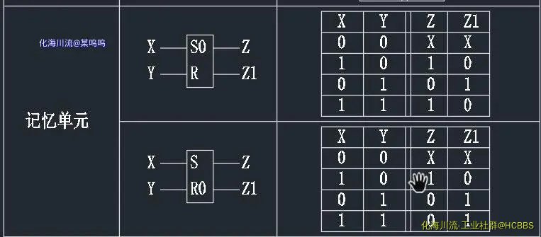

各位彦祖,这是设计院给的逻辑逻辑图,这是什么意思,起啥作用啊?框框里的SO R和S RO是代表什么?

逻辑逻辑图是一种表示电路逻辑功能和信号传输关系的图形化工具。它描述了各个逻辑单元之间的连接方式和信号流动方向,帮助我们理解和设计电路。
在你提供的逻辑逻辑图中,框框里的SO R代表"Set-Reset",而S RO代表"Set-Reset Output"。这是一种常用的逻辑门电路,用于存储一个二进制值。当SO R输入的信号被触发时,根据输入信号的不同,输出信号会发生变化。例如,当输入信号为S=1,R=0时,输出为1;当输入信号为S=0,R=1时,输出为0;当输入信号为S=0,R=0时,输出保持不变或者无法确定。
逻辑逻辑图中的其他部分可能表示其他逻辑门或功能模块,具体的含义需要结合整个电路来理解。希望这能帮助回答你的问题。

解释的真好,我都看明白了,里面有一个是不是您解释漏掉了,就是SOR是set output  reset输出啊。第二个引脚输出是什么意思呢,Z1我不明白

RS触发器,Z1是Z取反,即Z=0,Z1=1;Z=1,Z1=0)。
R复位端输入(R=1,Z=0)。S置位端输入(S=1,Z=1)。
SO是S置位优先:R,S均为1时,S优先,Z=1,Z1=0。注意右侧真值表,R=1,S=1时,Z=1
RO是R复位优先:R,S均为1时,R优先,Z=0,Z1=1。注意右侧真值表,R=1,S=1时,Z=0
右侧X,Y,Z,Z1,0,1是真值表,说明X,Y分别是0,1时,Z,Z1的值。
特别说明,表中X=0,Y=0时,Z=X,Z1=X意思是保持Z,Z1原来的值不变。

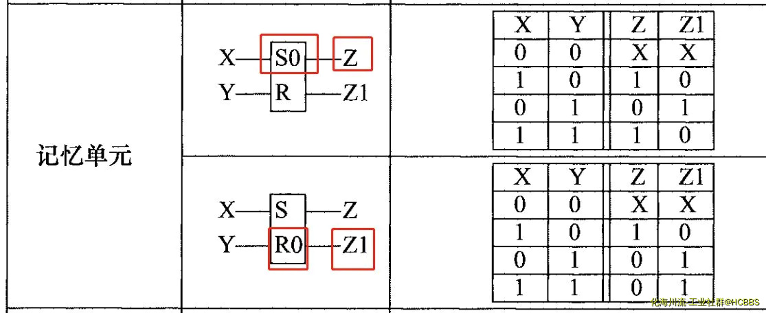

e384ab440c5bbcac0c240e2c9b6cfdb.png 上边那个,0在S那,Z听X的,X是啥Z就是啥,Z1和Z相反;下边那个0在R那,Z1听Y的,Y是啥Z1就是啥,Z和Z1相反
