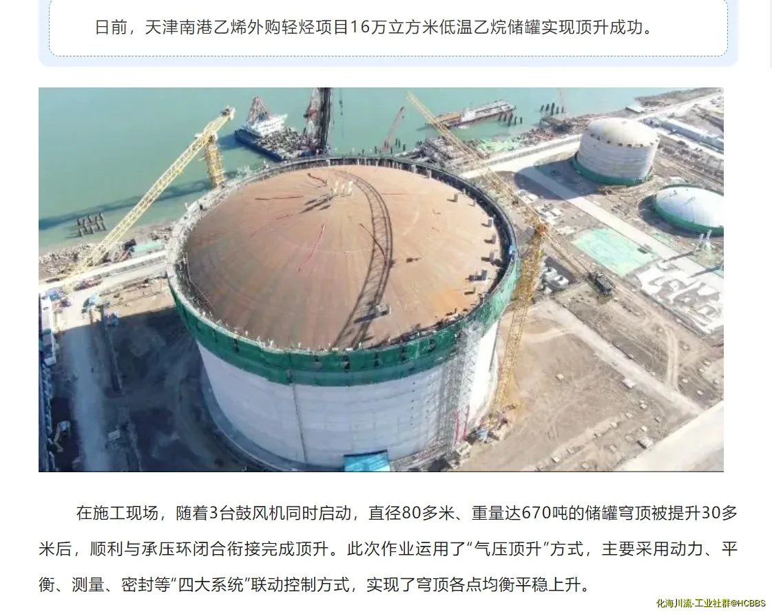

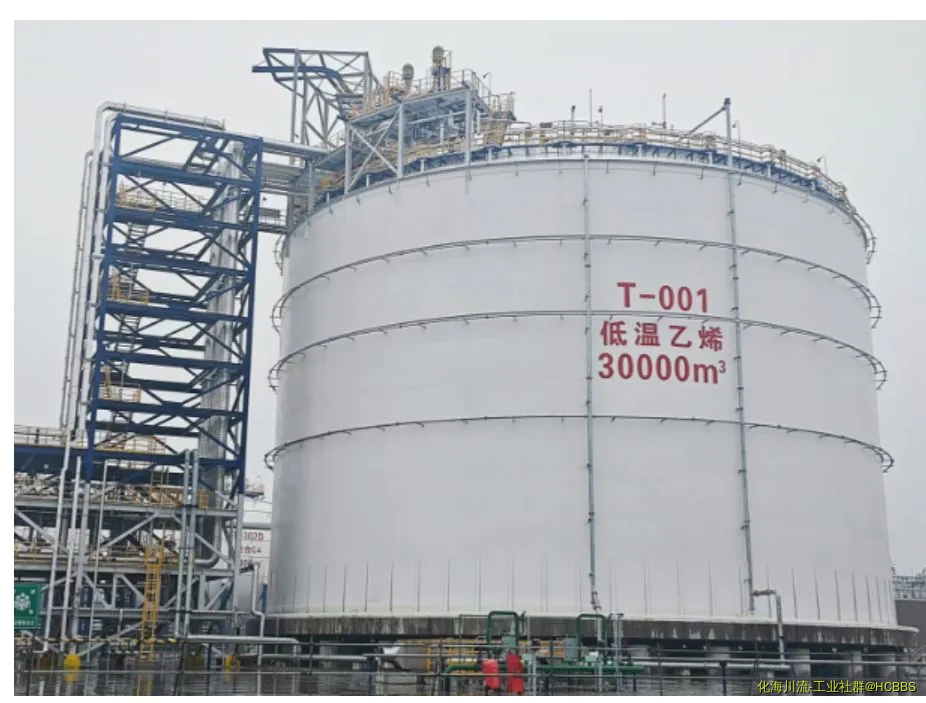

2月27日,从天津南港乙烯工程施工现场获,近日,由石化四建储运工程公司承担的天津南港乙烯项目低温储罐安装荣获“优秀样板工程”荣誉称号。
自工程项目建设以来,工程项目团队面临工程技术难度大、施工标准严、安全风险高等多种因素挑战。工程项目团队深入研究项目特点,制定详细且科学的施工方案。在技术创新层面,壁板安装采用了正装法,纵焊缝运用了热丝氩弧自动焊机,环焊缝则选用了埋弧自动焊机,措施实施有力,确保了低温罐的安全性和稳定性。同时,项目团队还成功攻克了大型不锈钢材质低温罐的预制、安装等多项关键技术难题。
