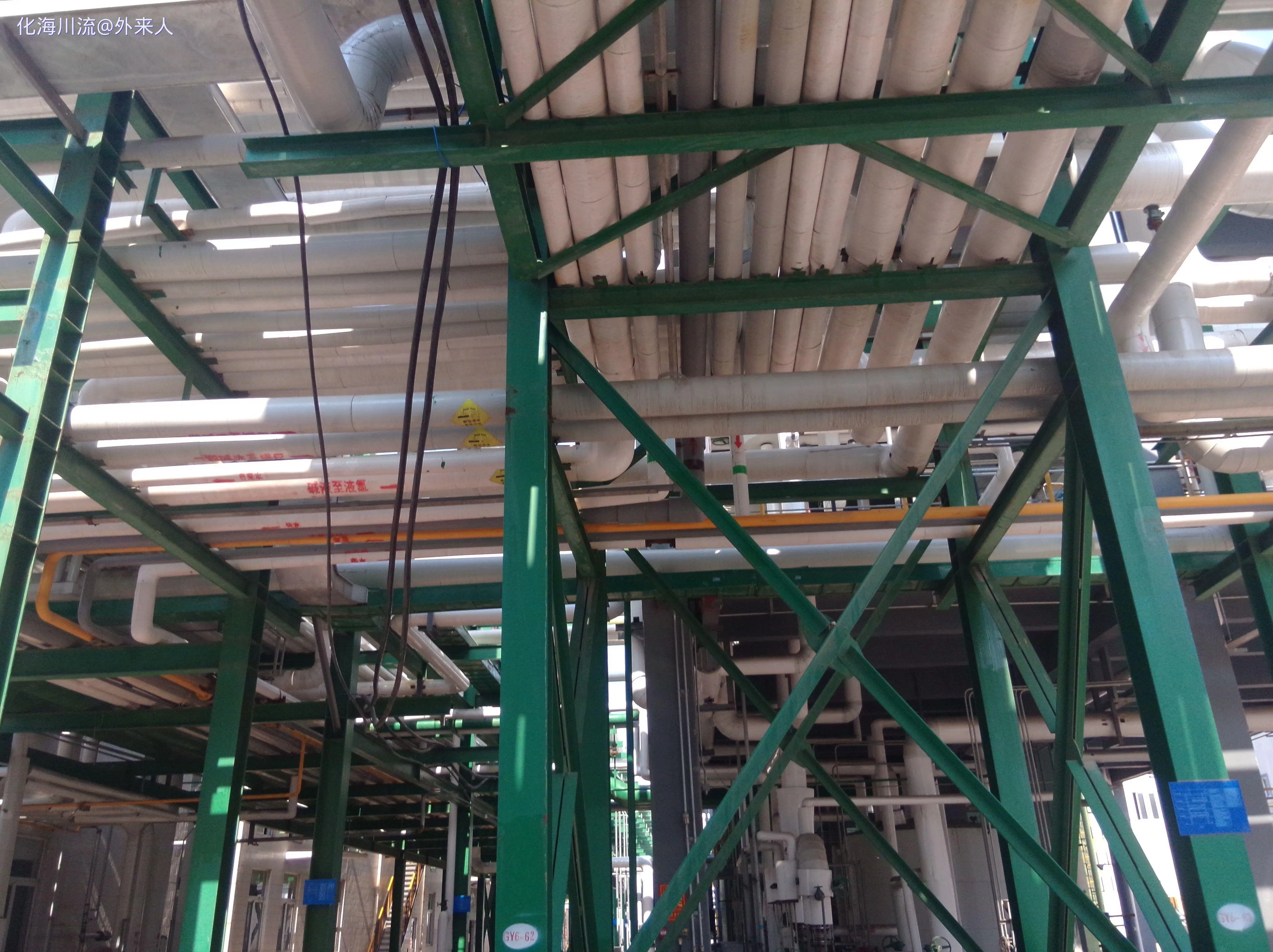

    壳宝是由兆胜技术研发团队专门针对管道、设备保温材料,经过反复研究和试验而研发的 U-PVC 保温外保护产品,该产品以质轻、洁净、防腐蚀、耐酸碱、抗老化为优势,能颠覆传统外护材料(如镀锌铁皮、铝皮、不锈钢等)需专业钣金工制作、耗用大量的安装和管理成本的缺点,并能广泛应用于食品、化工、医药等各种行业。欧美国家大部分保温工程项目上保温材料外面都必须包外护层,并且有严格的规范要求。由于现在金属材料的安装工时,人工成本越来越高,所以发达国家都相继开发出一些安装简单,方便的通用成型材料。特种 pvc 保温外护系统从上世纪50年代美国开始使用,丹麦在80年代开发同样类似材料,随着领域不断扩大,几乎囊括所有保温外保护领域,据国外的数据统计,目前欧美市场上20%的保温外保护工程已使用特种 pvc 外保护材料,金属外保护材料将逐步被替代。
    随着国内工业发展水平的提高,对保温技术要求和质量越来越高,壳宝外护填补了中国特种 pvc 材料的市场空白,缩短了与发达国家的差距,顺应时代的发展。并以便捷的安装,少量的人工成本,优异的性能,在我国提倡建设节能减排社会的大环境下,使用 U-pvc 成型保温外护已成为一种趋势,简单方便的外护系统将来会有一个很大的发展空间。目前在中国,U-pvc 成型保温外壳是:管道系统(冷/热/蒸汽)、风管保温系统及设备等传统保温外保护的革新性的取代产品。此应用在美国已经很普及,有六十年的工程成功应用历史。国外提到保温外护材料首选 pvc 成型外护。国内还是传统的铁皮,铝皮或不锈钢做外护。PVC 成型保温外保护是专业为工业、商业、民用而设计的,可以应用于室内和室外。建议管道内介质温度在-37℃至+260℃范围。外表温度不超过66℃,国家标准是不超过50℃。而且基材选型非常方便,只需提供管道外径和保温厚度,即可选择相应尺寸。
壳宝 U-PVC 与普通 PVC 材质的区别
壳宝 U-PVC 保温外护层的优势
一、材料优势:
1.壳宝U-PVC保温层外护材料具有超强的耐酸碱功能。最适合强酸碱恶性环境(医药,化工,防腐等系统)使用。是目前市场无法取代的耐酸碱最佳保温外护材料(特别适合氧化铝酸碱工况应用,也是氯碱行业最优防腐保温材料;总体造价低于传统外壳;整体效果整洁美观亮丽;化工行业最优性价比应用)。
2.壳宝 U-PVC 保温外护层材料具有超强的抗老化,防紫外线功能。由于含有特殊的抗老化,防紫外线成份。经(国际标准 ISO4892-2)检
测,相当于在室外露天使用 10 年以上无明显变化。有检测报告支持。
3.壳宝 U-PVC 保温外护层材料的阻燃级别达到国家标准的 B1 级。烟雾发展指数符合 A 等级。有 ASTM E84-14 检测报告支持。
4.壳宝 U-PVC 保温外护层材料的吸水率和透气性都很低。跟传统的保温外护层材料相比,更适合做保温的外护层。如果安装精细,系统可
以做到不漏气的效果。起到了增加保温的功效。
5.壳宝 U-PVC 保温外护层材料的绝缘性能很好,跟传统的金属保温
外护层材料相比,更适合在有电荷的场所安全使用。
二.安装优势:
1.壳宝 U-PVC 保温外护层材料的独特材质优势。裁剪简便。在工程安装过程中,无需复杂的专用工具。裁剪随心所欲,相当方便。是传统
金属外护层材料无法相比的。
2.壳宝 U-PVC 保温外护层材料准备了预制成型的直管和管件。由保温外护的安装直接转化成组装降低了安装难度,缩短了时间。
3.壳宝 U-PVC 保温外护层系统的接缝采取了多样化的固定方式。可
根据不同的工程要求,采取不同的方式接缝(如;胶水,胶带,铆钉等)可满足不同要求的项目,精做——可以做到让整个系统不漏气的效果。便于水冲清洗等。是普通外护层材料无法做到的。
4.壳宝 U-PVC 保温外护层材料的密度小,绝缘性能好,在室外高空作业更安全。密度小,分量轻。绝缘性能好,不导电。
5.壳宝 U-PVC 保温外护层材料,由于安装难度低,缩短了时间。降低了安装成本。
6.壳宝保温外保护,可根据管路实际应用的需要来选择保温材料,专业 PVC 基材成型保温外壳不限制保温材料品种的选择。任何一种保温
材料(如橡塑、玻璃棉、岩棉、硅酸铝、发泡玻璃、聚氨酯等等)均可外包专业 PVC 基材成型保温外壳。
