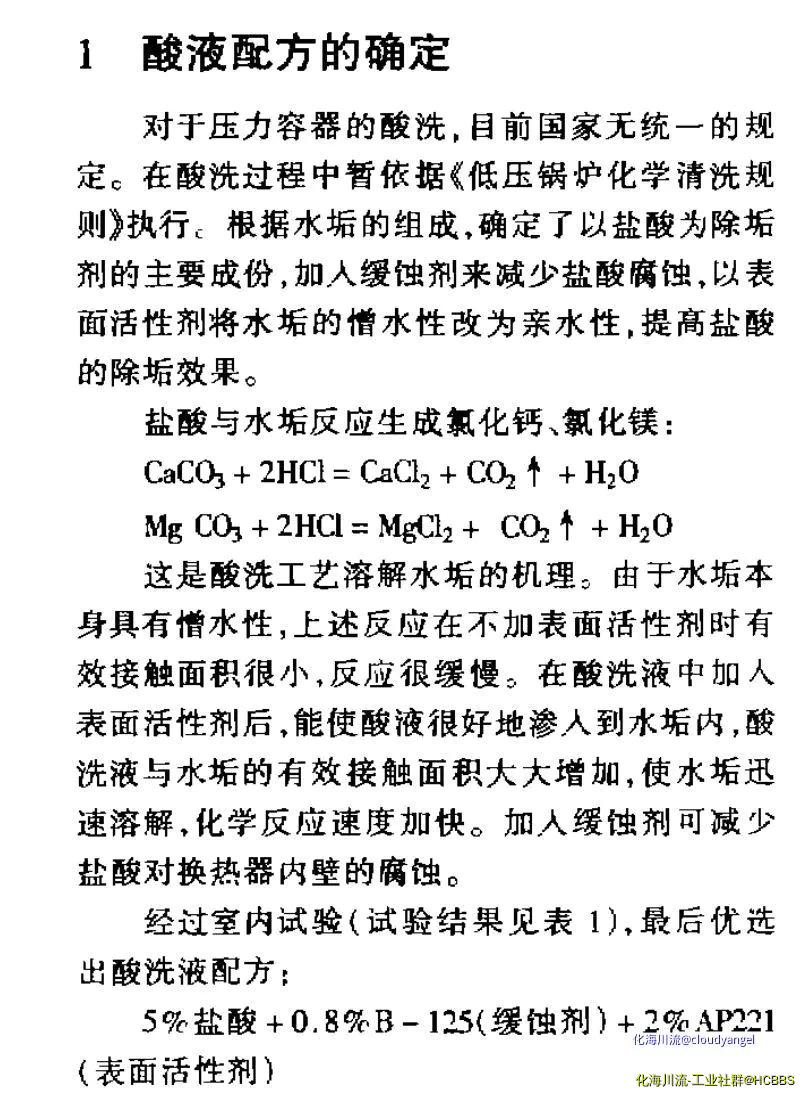

目前大家的酸洗配方是怎样的?
直接买成品或自己配置

换热器酸洗工艺是一种用酸溶液清洗换热器内部表面的方法,旨在去除铁锈、氧化物和其他污染物,恢复换热器的热交换效率。目前,酸洗配方可以通过直接购买成品酸洗剂或自行配置。购买成品酸洗剂方便快捷,通常包含了所需的酸和腐蚀抑制剂,但价格较高。自行配置酸洗剂则需要考虑酸和抑制剂的种类和比例,确保达到预期的清洗效果和安全性。不同工艺和要求可能需要不同的酸洗配方,因此最佳的选择取决于具体的应用情况。
