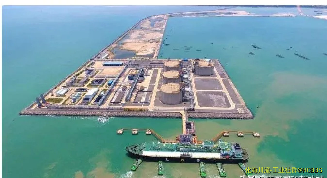

(1)卸料设备的检查和测试
在LNG船抵港前一天,完成对卸料设备的检查和测试,主要是检查和测试码头登船梯、卸料臂和回气臂、快速脱缆钩、船岸通讯系统、辅助靠泊系统、在线取样分析系统和 DCS 控制系统。
(2)放置登船梯
系泊完成后,开始放置登船梯。
(3)连接船岸通讯线
岸方检查并确认船岸通讯面板上“INHIBIT”按钮已按下。岸方将光纤/电缆接口传递给船方;船方将光纤/电缆接口固定并与船上专用接口连接;岸方给光纤/电缆上电并指导船方使用;岸方向船方提供便携式高频对讲机和充电器,并商定使用频道;岸方与船方检查并测试热线电话和对讲机通讯状态。
(4)卸前会议
会议内容包括卸料臂的连接、卸料方案、船岸安全检查、建立定期汇报机制和应急处理等事项。

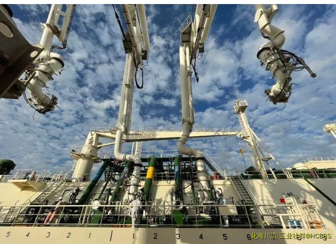

(5)卸料臂连接和气密
卸料臂连接完成后利用氮气对液/气相臂进行泄漏测试和氮气置换。液相臂升压至5bar,气相臂升压至1bar(气相臂升压前先旁路“气相返回臂压力高高联锁”)。

(8)卸料臂及管线冷却
打开液相卸料臂和气相返回臂上的双球阀;确认卸料管线上的XV以及排凝阀处于关闭位置;要求船方启动一台清舱泵提供 LNG 用于卸料臂的预冷;要求船方调节集管上切断阀的旁路阀开度以控制 LNG 的流量,分别对卸料臂 LA-01A/B/C/D 进行预冷,并控制卸料臂的预冷速度不超过-2℃/min; 控制卸料管道的压力≤3.5barg;卸料臂冷却到-140℃时预冷结束;

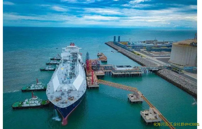

(13)卸料臂、船岸通讯拆除,登船梯收回
卸料臂置换完成之后,根据卸料主管的要求进行液相臂和气相臂拆除。船岸双方确认ESD信号处于“inhibited”(抑制)状态后,船方断开船岸通讯线,岸方按要求收回、复位。在船岸双方确认所有非船方人员离船,且引航员和船员全部登轮后收回登船梯。
(14)解缆离泊
首先确定离泊时间、拖轮数量和解缆离泊程序,拖轮就位后,码头和船上相互确认已经做好离泊准备;根据引航员指令,船岸双方进行解缆,解缆完成后引航员在拖轮协助下引船离泊。
