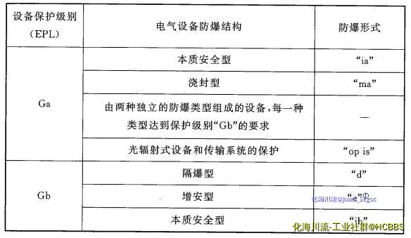

同一等级的设备保护级别里的防爆型式有级别高低之分吗?
比如Ga里的ia和ma,ia比ma防爆等级高吗?

是的,电气设备的防爆型式有高低之分。同一等级的设备保护级别中的防爆型式也有级别高低之分。
在Ga中,ia比ma防爆等级高。ia代表了本质安全设备,其设计更为严谨,能够在更宽范围的危险环境中使用,并且具有更高的安全性能。而ma则代表了型式安全设备,相对于ia来说,其设计可能会相对简单些,使用范围和安全性能也可能会有所限制。因此,当选择防爆设备时,ia型式的设备一般被认为是比ma型式的设备更为安全和可靠的选择。

ia和ma指的是防爆结构型式,都属于同一防爆等级(Ga)。都可以用于0区、1区、2区的防爆区域。

没有高低,只有是否合适
发表于 2023-7-19 14:40:26
防爆级别是根据爆炸气氛组成及泄露的几率来判定的,而防爆结构是电气设备根据设备的应用及本身结构特点来确定的。
同意楼上所说的,没有什么高低贵贱之分,只有适合不适合之分。
如本安电气设备,因其功耗很低,所以通过电路设计能够达到本安级别,但对于一个数千瓦的电机,只能是隔爆或浇封,无法做成本安。

同意老师的说法,带不带雨具是根据天气情况决定,没有相对的高低贵贱之分,只是能不能满足设计边界要求的最低要求,符合要求就可以了,没有特殊情况的,也没有必要强加等级增加不必要的直接成本投入。
