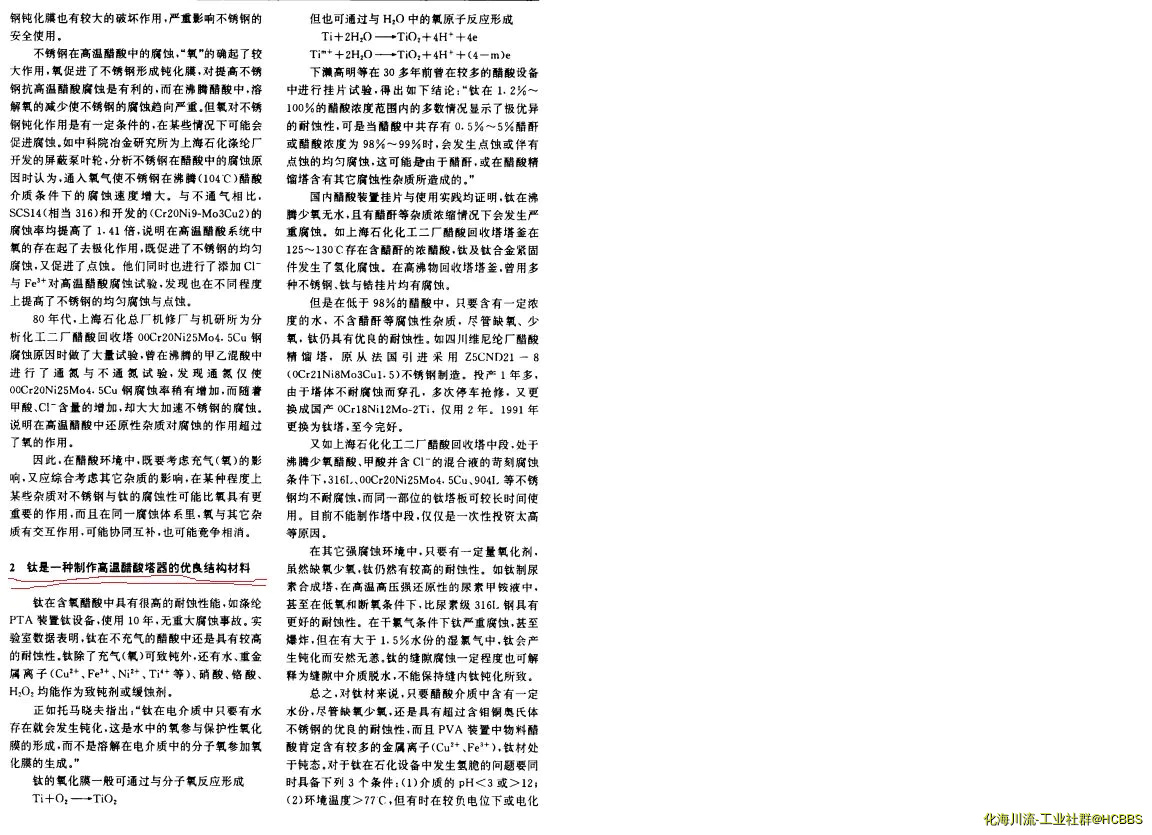

发表于 2023-7-21 14:51:45
王根荣 + 5 感谢分享
BMW002 发表于 2023-7-21 14:51
钛材也是不错的选择,有这方面的实际经验。
感谢,请问这片文章题目是什么?请告知
发表于 2023-7-25 08:50:14
当前内容仅本帖楼主可见!
发表于 2023-7-25 10:15:12
BMW002 发表于 2023-7-25 10:15
高温醋酸塔器选材分析
收到,感谢哈
发表于 2023-7-26 09:07:48
