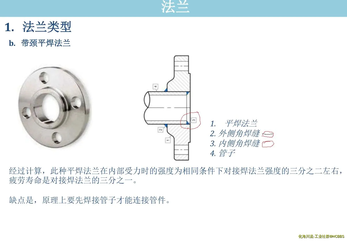

发表于 2023-6-22 10:19:48

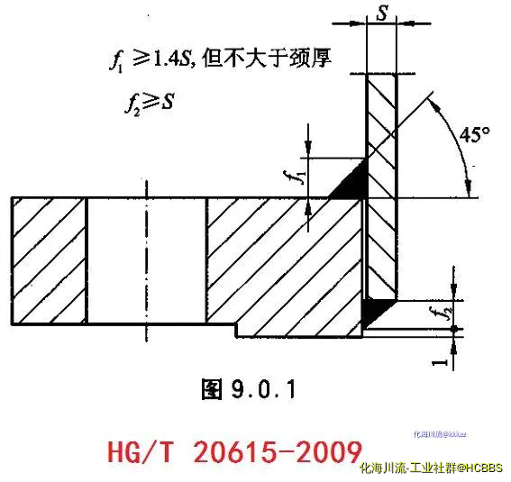

gjm402VIP会员 VIP会员 | 显示全部楼层       最后访问IP山西省
规范要求必须焊接,在实际施工中如果不焊接,可以对施工队进行扣罚,从长期运行看,必须焊接,板式法兰靠角焊缝连接, 强度与对接焊缝差距较大
