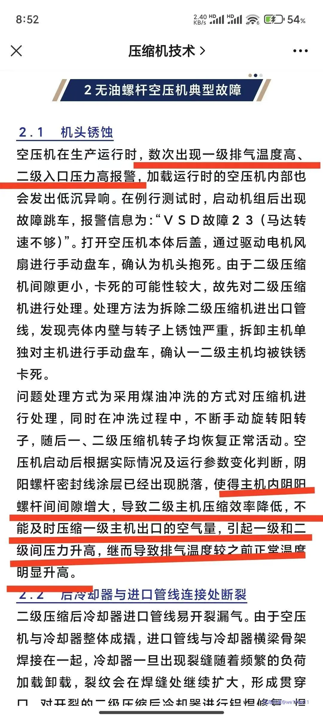

遇到一台英格索兰的无油2级螺杆空压机,级间温度出现高高报警,诡异的是这种情况只会出现在空压机处于不加载的状态下,当空压机加载的时候,级间温度反而正常了,排除仪表因素,实在不知道什么原因,因为卸载的时候,一级出口都没有气了,怎么会出现温度高呢

目前厂家的解释是,第二级内部的涂层脱落,造成转子间隙增大,效率下降,致使第一级出口的气体不能被第二级有效压缩,气体在级间出现压力升高、温度升高的情况,但都不清楚为啥会出现在空压机不带负荷的情况,带上负荷都反而温度恢复正常

感谢技术支持,目前已更换第二级转子,高温情况已恢复正常,看来就是第二级效率下降造成的

看见一篇文章 也写到了相似的故障
