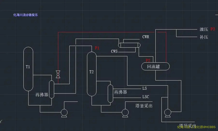

多级热耦合塔在应用中,最下级的塔的塔顶气相通过上级塔的再沸器时会有一根用于压力平衡的气相平衡管线连通下级塔的回流罐。以图为例,是否可以理解为,T2在运行过程中,气相通过T1的再沸器换热后经过T2的循环水冷却器进入回流罐,理想状态下,气相平衡管线为回流罐提供压力平稳,保持系统压力平衡,但是在强制回流中,回流罐的高度是低于塔顶的,所以需要控制气相平衡阀门,控制P2的压力应该略低于P1的压力,否则经过气相平衡管线回来的气相未经过冷却器,温度较高,会对回流罐液相温度有一定的影响,会增大冷媒介质的浪费,增大回流泵汽蚀的风险。同时P3点的补泄压控制是以塔顶压力P1变化来控制的,因为物料组分中有部分溶解氢气会在加热过程中释放出来,伴随塔顶泄压排出,T2塔顶气相通过气相平衡管线进入回流罐,也会伴随泄压大量排出,造成物料的浪费。 image.webp
求大神讲解一下我分析的是否正确,这个气相平衡的作用在何处,在运行中什么情况需要调整,怎样调整?
