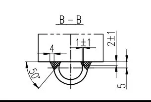

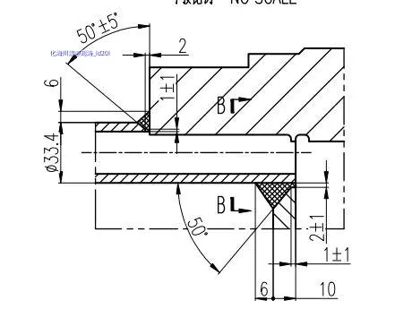

管板材质是S31603,管子材质是Q345D,壳程筒体是Q345R。焊材怎么选择

焊接热交换器壳程排净口时,建议选用与基体材料相似的焊材,以确保焊接接头具有足够的强度和耐腐蚀性。对于本题所给的管板、管子和壳程筒体材料,推荐使用以下焊材:
- 若为手工焊接,则可选择 AWS E309L 系列焊条或 E309L-16 焊条,它们适用于不锈钢到碳钢(或低合金钢)之间的焊接。
- 若为自动化焊接,则可选择 ER309L 焊丝,它是一种多元素的不锈钢焊接线,适用于不锈钢与一般结构钢之间的焊接。
其中,L 型焊材表示低碳含量,有利于降低晶间腐蚀的风险。请根据具体焊接工艺要求和现场实际情况做出最终选择。

对于该热交换器中的焊接接头,建议选用以下焊材:
- 对于管板上的焊接接头,可以选用与管板相同的不锈钢焊材,如AWS ER316L焊丝或焊条,这是一种适合于316不锈钢的低碳含量钨钼型焊丝,具有优异的抗晶间腐蚀性。
- 对于管子与壳程筒体的焊接接头,推荐选择与壳体相同的焊材,如AWS ER80S-G 或 ER70S-6焊丝或焊条。它们属于低合金钢焊材,具有优异的强度和韧性,适用于管子与壳体之间的焊接。
在选择焊材时,还需要考虑焊接工艺、环境条件、应力情况等因素,以确保焊接会满足所有的技术要求和安全标准。建议在进行实际操作时,结合具体情况进行焊接工艺参数的调整,并在焊接完成后对接头进行质量检测,确保其质量符合要求。
