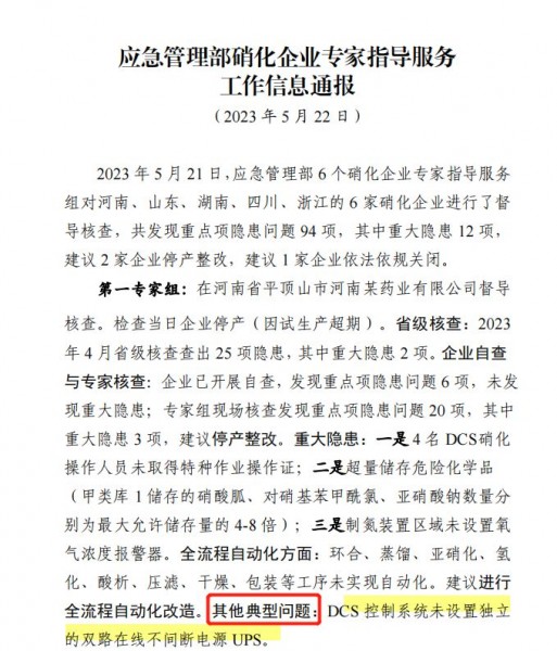

近1年,石油化工专家在检查精细化工企业时,频频提出DCS系统柜供电须设置双路UPS,真的有必要么?
请各位同行们发表自己的看法,分享宝贵经验

首先,根据SHT 3082-2019 石油化工仪表供电设计规范,DCS系统供电属于一级负荷中的重要负荷。但设计没有规定必须两路UPS供电,只需满足以下四种供电方案中的一种即可:
1、UPS+GPS双输出回路供电。
2、双UPS双输出回路供电方案。
3、双UPS多回路输出供电方案。
4、多UPS多输出回路供电方案

        目前大部分精细化工企业DCS都是1路市电与1路UPS互为备用,给DCS系统柜供电,如今如下图DCS系统“必须”设置双UPS ......就似乎太卷了点,将"宜"解读为"应"就推翻了规范编写者解读规范条文的初衷,“可、宜、应”应当是界限分明的,这也是作为专家需要慎重解读并一定要把控好规范条文尺度的要点所在。
       像下图这样被开出来就必须整改了。如果错误的导向不被及时纠正,就会一直错下去,被迫为此埋单的是企业。如果安全核查提出多重UPS(3重及以上)供电方案应用到SIS和DCS系统,这样是否会被理解成更进一步提高了系统的安全可靠性。
        如化工企业实现了双重电源供电(两路高压市电),针对一级负荷与一级负荷中的特别重要负荷配备了应急发电机组,1路市电与1路UPS双路电源给DCS系统供电实现自动切换,同时认真落实每季度定期对UPS进行充放电测试,我认为这样的配置无疑是安全可靠的。
        以上仅为个人观点,目前我们的SIS系统已根据专家核查意见设置了双路UPS供电。
