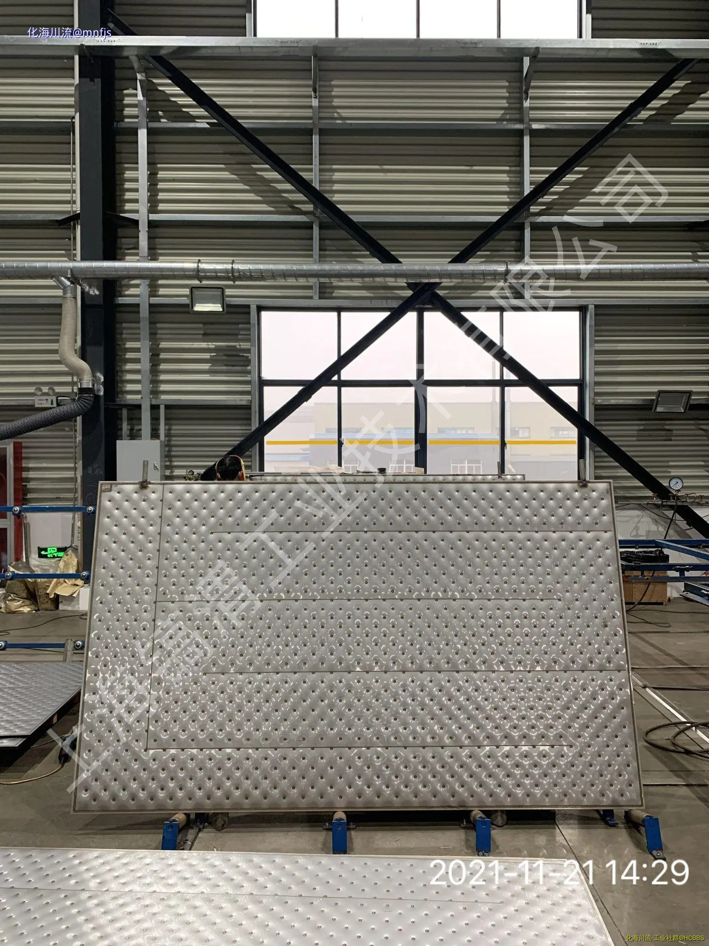

静态熔融结晶是利用物料之间熔点的差异来分离出产品的技术,具有无需溶剂,处理温度相对较低,能耗低,无需处理结晶浆液等优点,可以作为和精馏,萃取等平行的单元操作,近年很受重视。
结晶器作为熔融结晶的核心设备,近些年板式结构的熔融结晶器也更受青睐,因为板式结构的结晶器具有换热效率高,温度分布更均匀等特点,能够获得99.99%纯度的产品。在电子化学品,石油化工产品,煤化工产品,精细化工产品,生物基化学品,聚合物单体等产品上有很好的应用。

跳舞的大象VIP会员 VIP会员 | 显示全部楼层       最后访问IP广东省
第三张图是什么应用?用了3台?
发表于 2023-9-3 09:17:36
mnfjs楼主 VIP会员 VIP会员 | 显示全部楼层       最后访问IP上海市
跳舞的大象 发表于 2023-9-3 09:17
第三张图是什么应用?用了3台?
用于VC纯化的,3级结晶
