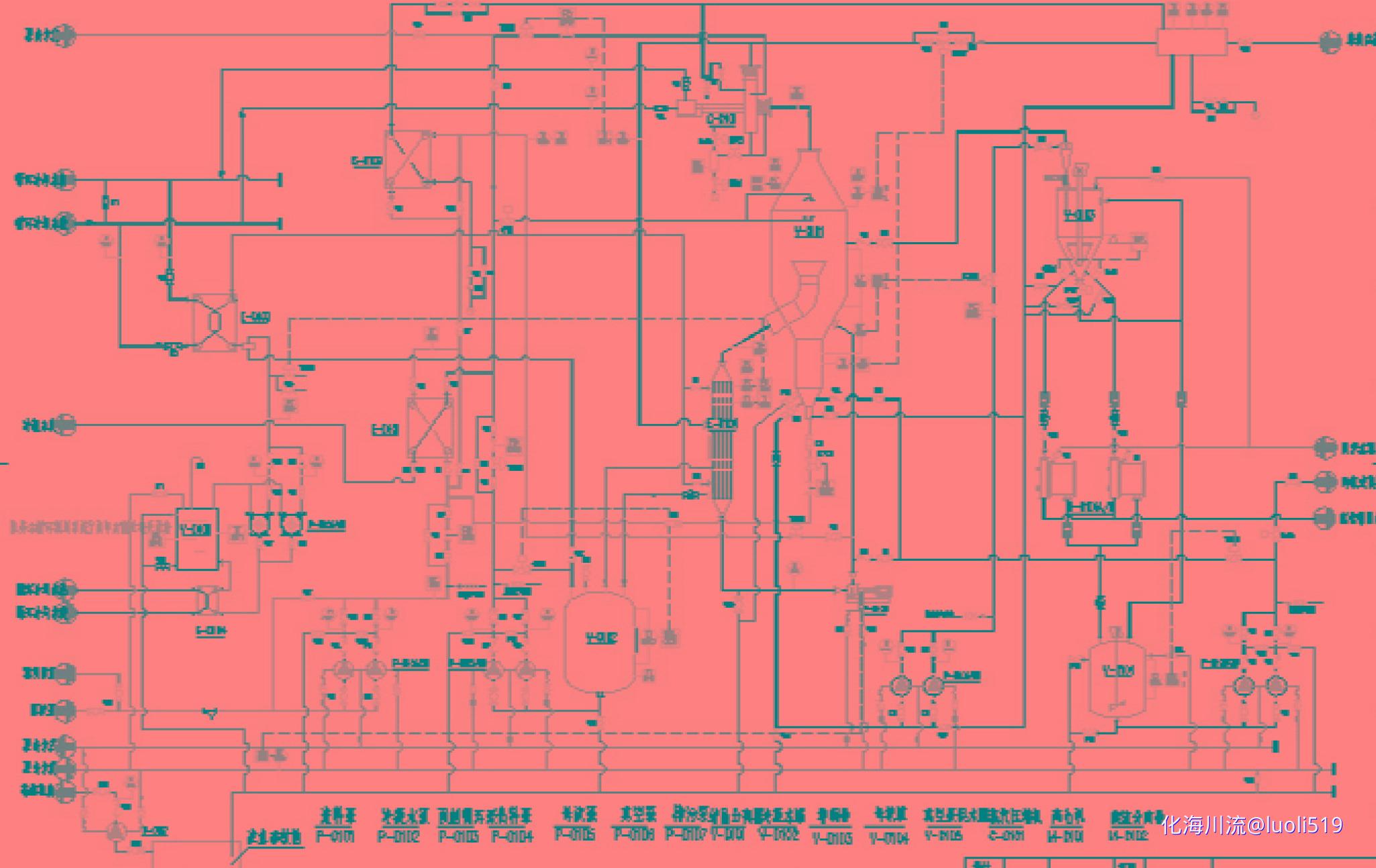

       在纯碱装置上,需要采用多套多效蒸发器对含盐溶液进行浓缩蒸发,而热能主要来自锅炉蒸汽以及上级蒸发器二次蒸汽(用于次级蒸发器)。最末级蒸发器产生的低品位二次蒸汽,往往采用水冷、表冷或二者搭配使用对低品位二次蒸汽降温形成凝结水。附图是某纯碱装置多效蒸发工序流程图供参考:
发表于 2023-3-8 14:40:23
        生产规模较大的纯碱企业往往建设有多条生产线,而每条生产线所设置的蒸发器动辄三级四级甚至五级,末级蒸发器产生的常压甚至负压的低品位二次蒸汽,又携带有不少盐析结晶颗粒物和含盐垢液滴液沫,需要对二次蒸汽进行脱盐。由于不少早期建设的纯碱装置蒸发器采用传统结构和二次蒸汽传统脱盐技术设备,其末级蒸发器产生的低品位二次蒸汽盐析结晶颗粒物和含盐垢液滴液沫量更大,对二次蒸汽进行脱盐的工作很棘手。

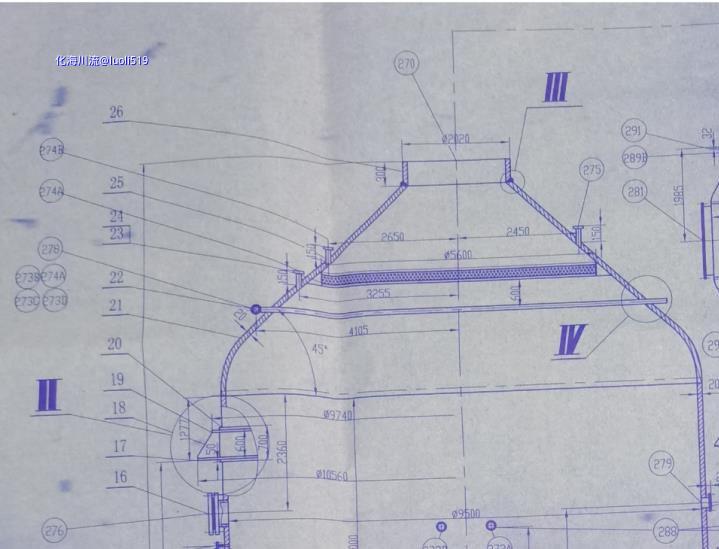

       这里例举较早期建设的纯碱装置所采用的多效蒸发器,其图片摘录如下:
发表于 2023-3-8 14:53:08
        该蒸发器上部,采用锥型设计,二次蒸汽出口位于大比例收口的锥顶。在二次蒸汽出口下侧,则采用传统的丝网除沫内件,丝网块厚度150mm,在丝网除沫器下侧设置喷淋洗涤管对丝网进行洗涤。由于蒸发器上部锥头大比例收口,蒸发器中下部产生的蒸汽也会在锥头部分形成更大比例流型收缩,导致原有丝网除沫器外周较大部分区域处于无流或弱流状态、中心区域又处于过流状态,从而使其运行很不稳定。并且,二次蒸汽携带的盐析结晶颗粒物和含盐垢液滴液沫,会在丝网除沫器表层快速积聚并往中层和深层发展,恶化对二次蒸汽脱盐效果。

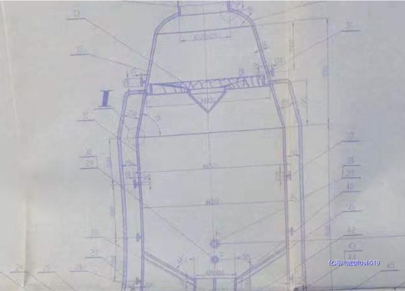

       下图是另一种早期纯碱装置常见的蒸发器结构:
发表于 2023-3-8 15:22:48
        该蒸发器上部也采用锥型设计,二次蒸汽出口同样布置在锥顶。在二次蒸汽出口下侧,则采用1990S-2000S前后引入国内的旋流板除沫内件,旋流板没有设置喷淋洗涤管进行洗涤。旋流板除沫器,1940年代在国外使用至今主要用于对气流初略分离而不用于蒸发器二次蒸汽脱盐除沫精分离场合,但国内引入旋流板后如获至宝却并没有搞清楚其动力学分离模型而不管三七二十一随处推销使用。旋流板运行动力来源于二次蒸汽动能及静压头驱动混合流同向上旋实现相差分离,因此对工况要求稳定且二次蒸汽动能大静压头高,否则,连初略分离效果也难以有效达成。而纯碱装置多效蒸发器运行工况压力往往是低压、常压和弱真空,并不具备“工况稳定”、“二次蒸汽动能大”和“静压头高”动力学运行条件。此外,旋流板由外旋叶片向中心收拢叠合而成,中心区域叶片密集叠加导致盐垢和颗粒物会在此区域快速析出积聚长大发展,影响其长周期连续稳定运行。因此,旋流板用于含盐碱溶液蒸发器二次蒸汽脱盐碱场合,需要设置喷淋洗涤装置。

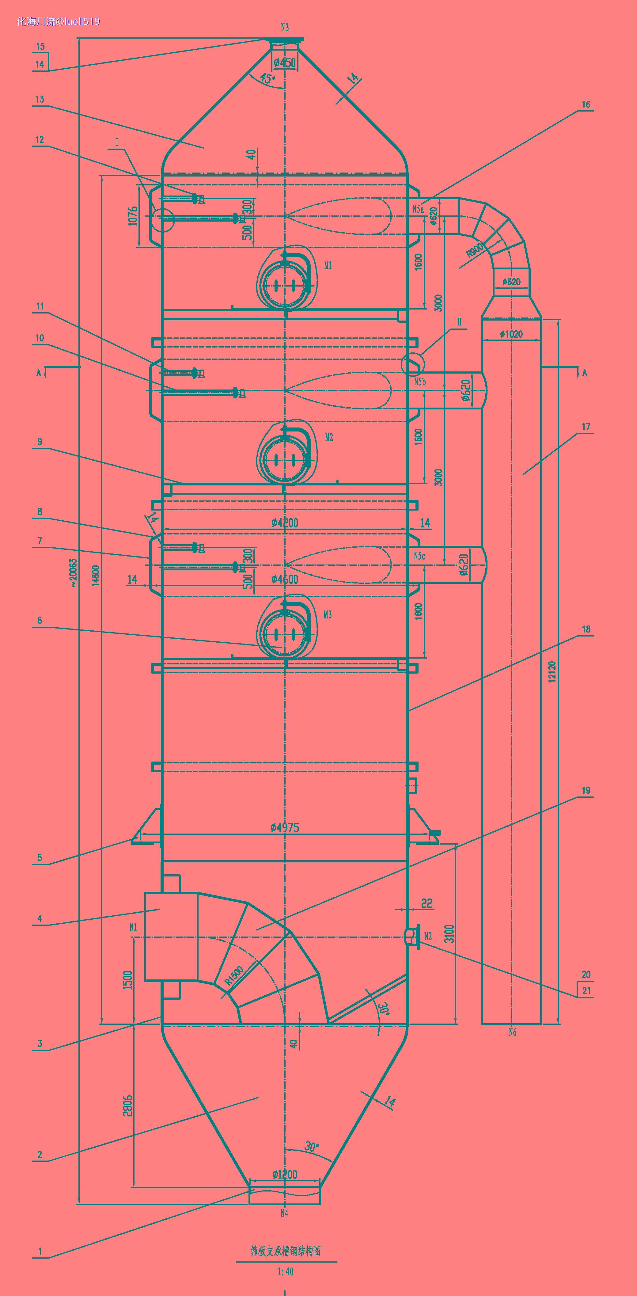

发表于 2023-3-8 16:21:47
       下图是我方通过精准动力学分离技术计算和组态设计系统平台完成的羽叶分离器组态图摘录:

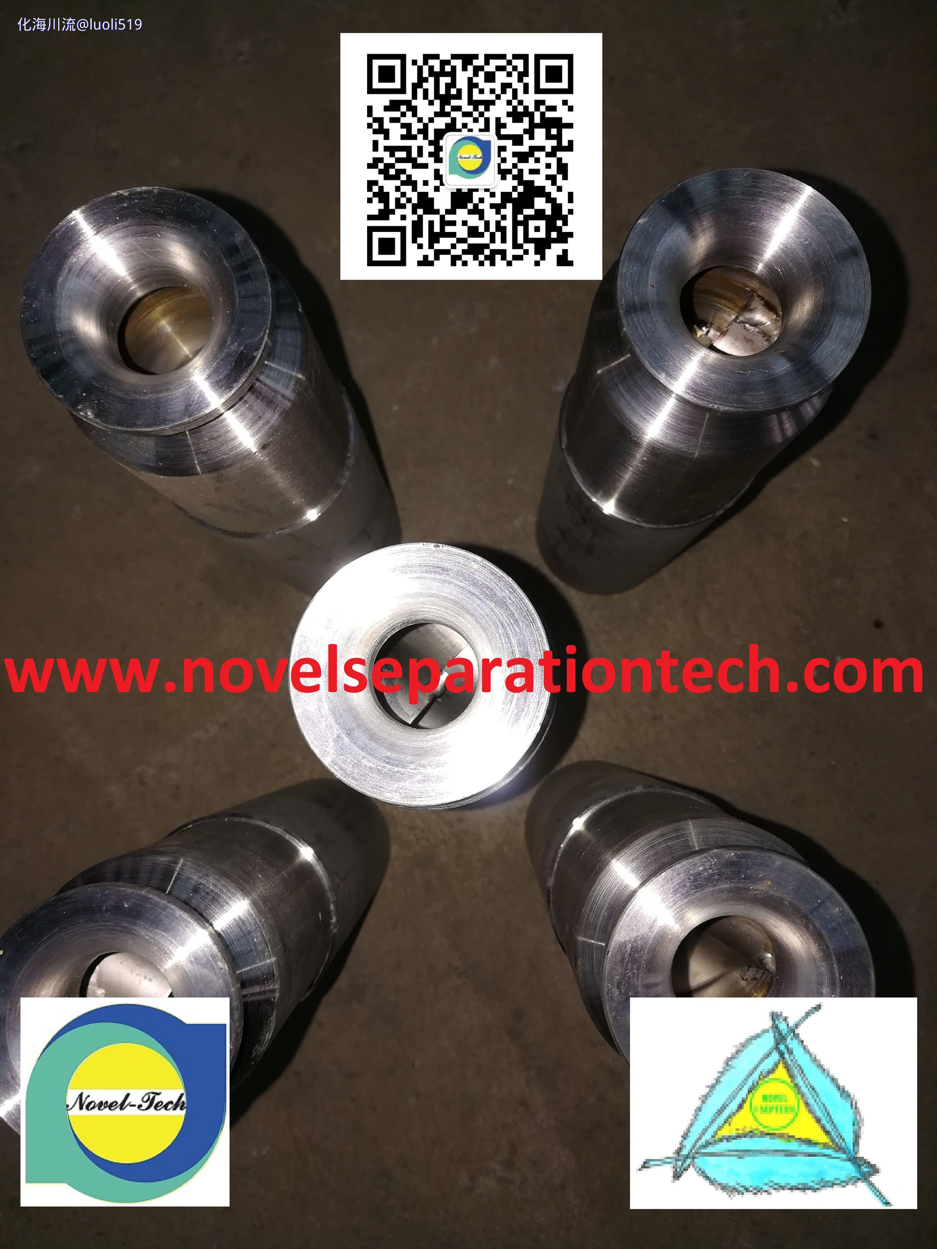

发表于 2023-3-8 16:33:21
        下面是在线旋喷清理系统内件组实物图片如下:
在线旋喷清理系统内件组的作用:及时清除二次蒸汽携带的盐析结晶颗粒物及含盐垢液滴液沫因气流风干效应造成盐垢晶核在分离内件附着生长聚集,避免影响精密羽叶分离内件组高效运行所要求的气流流型流态进而影响羽叶分离器高效运行效率以及腐蚀影响精密羽叶分离内件组超长使用寿命。(传统分离除雾器,没有设置满足国际惯例要求的在线旋喷清理系统内件组,难以确保其高效稳定超长寿命运行。)
