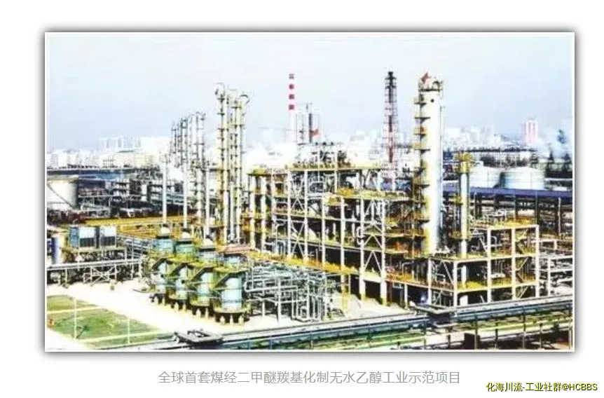

延长中科(大连)能源科技股份有限公司(简称:延长中科)是由中科院大连化学物理研究所与陕西延长石油(集团)有限责任公司共同出资组建的一家股份制高技术企业,成立于2017年1月。注册资本1.789亿元。公司本部位于辽宁省大连市高新技术产业园区。
延长中科公司承接合成气制无水乙醇工艺专利技术,目前主要业务定位于打造全球首家煤基乙醇工艺技术及核心专利产品综合服务提供商,开展合成气制无水乙醇工艺包的专利许可推广及其配套催化剂产品的生产销售。
大连化物所刘中民院士领导的科研团队于2010年开展“煤基乙醇技术关键催化剂”的研究开发工作,并于2013年实现关键二甲醚羰基化催化剂活性和寿命的突破。2014年大连化物所和延长石油启动“10万吨/年合成气制乙醇工业示范”项目。
2017年1月11日,延长石油10万吨/年合成气制乙醇装置成功打通全流程,产出合格无水乙醇,产品纯度达到99.71%。标志着全球首套煤经二甲醚羰基化制乙醇工业示范项目一次投产成功。

2017年4月12日,大连化物所与陕西延长石油(集团)有限责任公司举行“延长中科(大连)能源科技股份有限公司暨甲醇(二甲醚)制无水乙醇技术产业化”启动仪式。延长兴化集团与延长中科公司签署50万吨/年煤基乙醇技术转让框架协议。
发表于 2023-3-4 16:20:04
2019年2月21日,陕西延长石油榆神能源化工有限责任公司50万吨/年煤基乙醇项目基础设计签约仪式暨开工会举行。榆神50万吨/年乙醇项目由延长北京工程公司和航天工程公司基础设计团队联合中标。项目位于榆林市榆神工业区清水工业园南区,该项目是以西湾煤矿原煤为原料,经煤气化装置、合成气净化装置、气体分离装置、甲醇装置、乙醇装置等单元,生产50万吨/年燃料乙醇产品。
