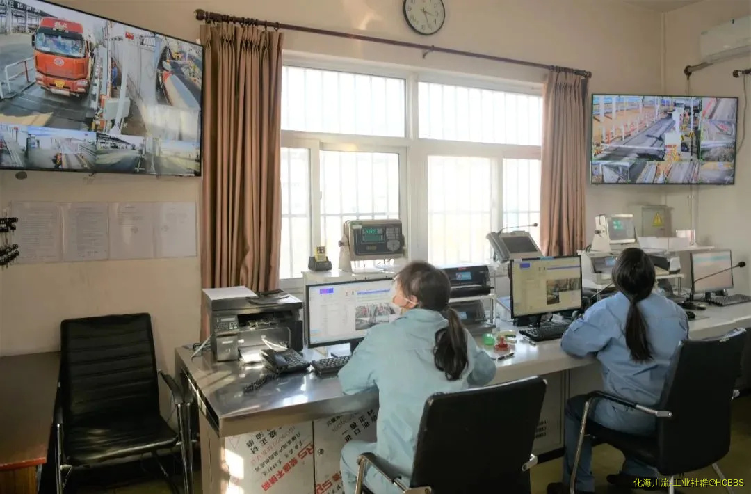

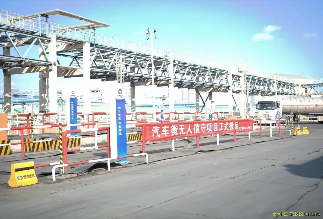

案例:
中天合创在原有的汽车衡基础设施上进行升级改造,在传统的汽车衡中加装车辆识别系统称重图像即时抓拍系统自动语音指挥系统红绿灯控制系统红外线防作弊系统道闸控制系统远程监管系统等7大系统。并还可实现人工过磅和自动过磅一键切换,当自动过磅系统出现故障时,可实现就地人工过磅。
发表于 2023-3-3 15:05:48
海川副教授  |  头衔:  【知识丰富的参与者】
       车辆过磅时,汽车衡无人值守称重管理系统能在没有计量员干预的情况下,迅速、准确、安全稳定地完成整个流程,实现称重全过程计量数据的自动可靠采集,自动判别、自动指挥、自动控制,从技术上解决了人为操作失误引起的误差等问题。
       计量员只需通过监控器对汽车过衡监控,通过对讲机远程指导解决司机现场疑问,有效规避廉洁风险,维护分公司的合法权益。
发表于 2023-3-3 15:07:32
汽车衡无人值守系统顺利投入运行,推进了公司自动化、信息化、智能化建设的步伐,同时降低了企业运营成本、提高了工作效率。称重时间由过去的平均每辆车3到4分钟缩短到目前的30秒,大大节约了人力,提高了分  详情 回复 发表于 2023-3-3 15:09
智者明 发表于 2023-3-3 15:07
车辆过磅时,汽车衡无人值守称重管理系统能在没有计量员干预的情况下,迅速、准确、安全稳定地完成 ...
       汽车衡无人值守系统顺利投入运行,推进了公司自动化、信息化、智能化建设的步伐,同时降低了企业运营成本、提高了工作效率。称重时间由过去的平均每辆车3到4分钟缩短到目前的30秒,**节约了人力,提高了分公司计量工作效率。
