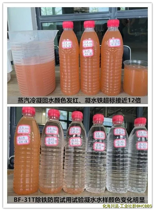

除氧器八种常见的故障及解决方法之八、BF-31T凝水保护剂完全替代除氧器防腐效能
水溶氧超标、除氧器效率低、除氧器故障停用、不投运配套除氧器、不运行除氧器、除氧器运行成本大、停运除氧器、实际工况不适用除氧器使用的等情况下,使用性价比高、防腐效能好,吨给水剂量小的BF-31T凝水保护剂可以完全替代除氧器防腐效能。
BF-31T凝结水系统保护剂是北京化工大学专利产品,是科技部创新基金项目“零排污蒸汽发生技术”中的核心技术。该产品已于2003年通过《中国锅炉水处理协会注册》项目。BF-31T凝水保护剂属于炉内加药法,BF-31T凝水保护剂并不是与氧反应的传统除氧方法,而是采用覆膜隔离氧和二氧化碳,从而达到防止锅炉整体系统腐蚀,保护锅炉系统设备和管线,起到比传统除氧器除氧方法更好防腐效果。
BF-31T凝结水系统保护剂是具有挥发性的碱性药剂,加入给水中可以提高给水、炉水、蒸汽、凝水的PH值,防止CO2引起的弱酸性腐蚀,可以完全替代氨水功效,还能解决氨易挥发,气相多液相少,用量大,不能解决氧腐蚀问题。
BF-31T凝结水系统保护剂具有最佳气液相比,加入锅炉系统后,BF-31T凝结水系统保护剂会在锅炉水的汽相侧金属和液相侧金属表面形成单分子层保护膜,该膜不仅具有吸附及憎水作用,还不影响锅炉受热面及炉管和换热器热传导效率。该膜的分子间隙比CO2、O2的截面小,从而防止了系统氧腐蚀和由CO2引起的弱酸腐蚀的发生,既保证蒸汽冷凝水铁离子浓度达到国标GB1576-2008《工业锅炉水质》要求,从源头杜绝了铁离子产生,保护了锅炉用汽系统和冷凝水回收系统的设备或管网,让整个锅炉系统设备和管线不再腐蚀、穿孔、泄露,除去锅炉系统安全运行隐患,延长设备使用寿命,真正实现了正本清源、标本兼治。
BF-31T凝结水系统保护剂不受生产负荷波动的影响有很好的的缓冲性能,不会影响水质处理的指标性能效果;BF-31T凝结水系统保护剂药剂成本会随着药剂在系统的累积使用量会减少,没有其他设备类反洗冲洗的废水排放问题。
BF-31T凝结水系统保护剂覆膜速度快,防腐效能高,凝水水质铁离子(全铁指标)72小时内迅速达标,为药剂试用实验提供了便捷。可完全替代除氧器、除氧剂以及高温过滤除铁设备使用。
▲图1锅炉系统腐蚀严重,蒸汽冷凝回水颜色发红
BF-31T凝结水系统保护剂除氧技术是传统除氧工艺的升级迭代,其隔离氧和CO2,从而保护锅炉整个系统设备及管网,不仅避免氧腐蚀,而且还避免了CO2的弱酸性腐蚀,一举三得。很多用户都是从关注、了解、试用到最后应用BF-31T凝结水系统保护剂除氧技术。例如,某轨道交通车辆装备公司有2台25吨超低氮燃气锅炉,1用1备,为喷漆涂装生产烘干供热,因为新厂新生产线生产任务负荷不满,锅炉产气量小、间歇式运行,锅炉实际工况不满足热力除氧器正常运行,热力除氧器停用,蒸汽冷凝水颜色发红(见图1),95℃高温凝水铁超标地沟排放,造成大量能源和水资源浪费,锅炉系统腐蚀严重,经过试用BF-31T凝结水系统保护剂,高温蒸汽冷凝水除铁达标直接回用锅炉,锅炉腐蚀完全控制住了,凝水颜色纯净通透(见图2),实现了除铁防腐,标本兼治,节能减排,一举四得。
▲图2 BF-31T凝结水系统保护剂除铁防腐试用试验中冷凝回水水样
BF-31T凝水保护剂除氧优点:尤其适合蒸汽锅炉;保护锅炉整个系统设备及管网,不仅避免氧腐蚀,而且还避免了CO2的弱酸性腐蚀;炉水铁离子含量大幅下降,凝水铁离子含量迅速达标,见效迅速、效果明显;系统设备使用寿命延长,综合效益好,性价比高。
BF-31T凝水保护剂除氧缺点:无毒,对蒸汽品质要求较高的锅炉慎重使用,如蒸汽直接参与蒸煮食品、药品等。
