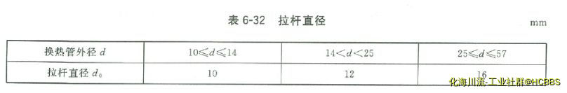

GB/T151-2014第6.8.5.2:拉杆的直径和数量按表6-32,6-33选用。在保证大于或等于表6-33所给定的拉杆总截面积的前提下,拉杆的直径和数量可以变动,但其直径不得小于10mm,数量不小于4根。
以换热管φ25×2,换热器规格DN500为例,按表选用拉杆则为4根φ16。
若更改拉杆直径为φ10,则拉杆总截面积是不是应该≥4×π×82,而不是≥6×π×52或≥4×π×62
标准原话是不是应改为:在保证大于或等于按表6-32及表6-33选用时所给定的....

我的理解是,如果选用10/12/16的拉杆,可以直接选用表格数据,当在表格外的数据时就保证截面积不小于拉杆要求面积。
通过计算拉杆面积发现,直径越大,面积越大。原因可能是当拉杆数量少时,拉杆受力不平衡性增加,个别拉杆受力增大,固增加拉杆面积。
如果选用其它规格时,本人建议不要小于最大的面积要求。

就是拉杆的总截面积要满足表6-33的要求就ok了

是这样一种情况。设计院传来一份图纸,现成的。规格是DN500,但是按GB/T151选用拉杆的话应该是4根φ16,而他们设计成了8根φ10,这也可以么?

是这样一种情况。设计院传来一份图纸,现成的。规格是DN500,但是按GB/T151选用拉杆的话应该是4根φ16, ..按面积不满足6-33表的要求

我算了吧 不行啊 我也是想当然了  详情 回复 发表于 2023-2-16 15:19
我算了吧  不行啊  我也是想当然了
发表于 2023-2-16 15:19:13
设计院人员也是的,面积能那样换算?
