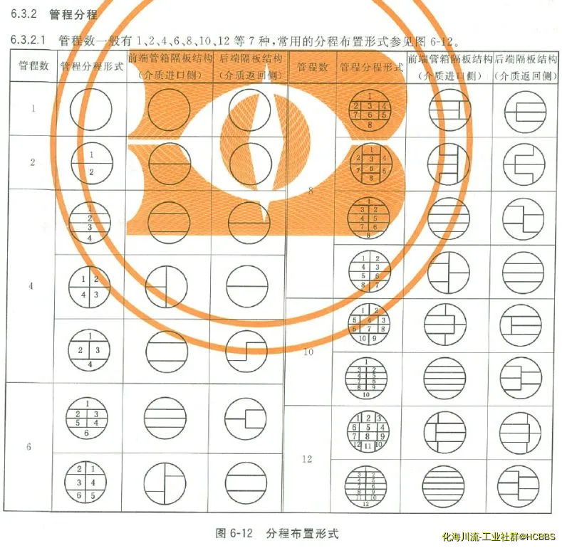

GB/T151第6.3.2给出了分程布置形式的图示:
图示中,隔板的布置形式是卸掉法兰后对着管箱观测出来的,还是剖开/切开管箱筒体(朝法兰方向)观测的??
以四管程为例,网上有一示例:
从图中可以看出,前管箱隔板示意图是卸掉法兰后,拿着法兰观测出来的,是这样么??

管板上的开孔及管束排列可以转角,只要记住管程入口嘴子位于管程1所对应的管箱方位、管程出口嘴子位于最大数管程(如上述4管程例子中的管程4)所对应的管箱方位,同时,前端管箱隔板与后端隔板在结构上相匹配并且与相应管板上所开设的隔板槽也相匹配。
对于图示4管程的例子,如果配管专业和工艺系统专业认为1和4管箱方位的斜向配管不方便管线空间布置以及停车时的物料排净等,而希望管程进、出口嘴子位于管箱的上、下方位,则改为选用4管程三种分程布置形式中的另外两种之一,也即管程1和管程4所对应的管箱方位分别位于上、下。
另外,如果涉及到换热管束转角排列,最好在换热器工艺计算时就予以考虑,管束转角排列对壳程膜传热系数和压降计算结果会有一定的影响。

流程 根据工艺需要布置,和那个方向看没关系
发表于 2023-2-16 07:47:43
流程根据需要布置,和那个方向看没关系
发表于 2023-2-16 07:48:03
GB151表里的图   你就当他是站在管板前看的 ,圆里的线就是管板的分程隔板槽,,和管箱没关系,,你给的例子  横线放在左右都可以,都是4管程,看现场工艺管线要求
