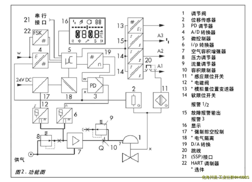

如题,请问萨姆森的3730系列阀门定位器是像Fisher的挡板喷嘴结构的,还是像西门子的压电阀结构的?谢谢~

喷嘴挡板的,看图

danncy楼主 VIP会员 VIP会员 | 显示全部楼层       最后访问IP福建省
哦,了解了,谢谢!~
二楼感觉萨姆森的定位器怎么样?貌似质量也比较好,故障率少吧?

sdlymlVIP会员 VIP会员 | 显示全部楼层       最后访问IP山东省
恩,用过萨姆森和FISHER的,还是萨姆森整定简单,印象中没见过故障。。。
西门子、ABB、福斯的用的少,不评价。
西门子的压电式的据说太冷的地方或者气源不干净的话故障会多一些,也问过厂家,说是就某一批次这样,不是很了解。
