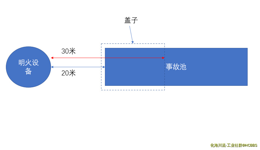

请教各位:厂区有一个地下敞口事故收集池,长方形的,但最近被检查距离旁边的明火设备不满足25米,GB50160-2018.也没办法移位,故想把事故池靠近明火设备的一侧加装顶盖,覆盖水池一半面积,这样从未加盖处距离就满足25米,请问这样是否可行。谢谢!
具体如下图

这个确实有点头疼啊,这个方案能不能通过消防审查说不好,我只能建议。如果这个方案可行,那么这个顶盖,应该是固定不可拆卸的,要砸开水池侧墙重新编钢筋,顶盖和侧墙浇筑成一个整体。而且这个永久性盖板,应该按照防火墙的技术要求来做。

每个地方都不一样,不做肯定是不行的,建议还是加盖子,能够说得过去就可以了,另外增加一些客观原因的描述(物料性质,可燃有毒气体报警啥的),关键是事情做了,私下的工作该做还是要做的;
发表于 2023-1-22 19:21:24
本来你这个事情就是违反强调,但是采取措施后勉强可以说过去,可大可小,要提前做工作,最好是有设计院的图纸及整改方案,提前做好工作;不要老是在论坛上面问别人,国家规范都是人制定的,有些规范都是有点问题的,你底下的工作要做好,整改也要做好;从我个人角度,如果下次业主知道这个问题,采取了措施,我是认可的,但我与你没有利益关系,我不会直接表态;一句话,严格按照规范来,如果有设计院的图是最好的;

我觉得采用加盖(砼预制板、钢结构盖板)的方式,有一定承载力的盖板就可以。
发表于 2023-1-22 19:26:58
要想规范,建议花钱找下当地的设计院,让设计院出解决方案(工艺变更单,上面会提出整改方案及对整改后方案盖设计院章,有法律效力),有这个,专家及当地应急局也是认可的,因为风险由设计院承担了,专家一看你是按照设计院图纸做的,就算出事,主要责任都是设计院的;当然设计院收费出整改方案及盖章价格也不便宜

我曾经采购了一20m3的玻璃钢罐埋在地下做事故收集池,地面仅留出一窨井,消防审查通过。
你的具体做法可以咨询一下第三方公司,听听他们的意见。

这个问题还确实没注意,加盖的话干脆全部加盖算了。应急收集池在泄漏状态下确实收集很多物料,如果遇见易挥发的物料,你距离明火的位置也确实不足,确实会存在相关的风险,建议全部密闭,然后增加尾气收集处置装置,一但泄漏后收集池的尾气就可以收集处理,减少事故发生的可能性
发表于 2023-1-23 08:56:34
这个属于违反强条,不管怎么做,最好请设计单位出变更

抛开这个主题大家讨论下,应急池加盖子会有哪些危害?比如9楼说的,易挥发的可燃物质泄露,全部加盖后,会不会更危险?专家会不会还会提出类似的问题!

谢谢意见 ,其实这个应急池不是直接收集泄漏物料,是收集消防废水,可燃物料泄漏是有前端收集措施,比如围堰,前端收集池。一旦发生泄漏,围堰内和前端收集池安装的可燃气体监测仪马上就能监测到,考虑到其他问题,所以想法是加一半盖子。

请教如何加隔离墙,在明火设备和收集池之间?需要加多高才能满足要求?

加什么都不行,规范说的就是事故池外壁计算。
