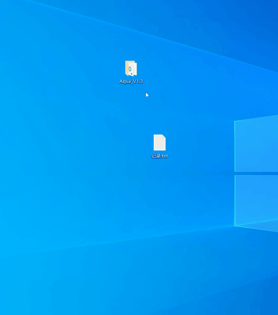

背景
东南大学程懋华老师发明了一种基于最短加法链状态空间树的IAPWS-IF97快速计算方法,并开发了SEUIF97计算模块。
Aqua基于程老师的模块进行开发,增加了简捷的GUI界面。
功能介绍
  • 根据 (p,t) (p,h) (p,s) (p,v) (p,x) (t,h) (t,s) (t,v) (t,x) (h,s) 等10种输入组合模式,计算水和水蒸气的31种物理性质
  • 计算结果位置双击,自动复制到系统剪切板
  • 支持计算结果的打印功能
  • 支持明亮和暗黑主题的切换
使用方法演示
使用方法演示
Aqua_V1.3.zip ( 下载次数: 1,容量693.73 KB,)
