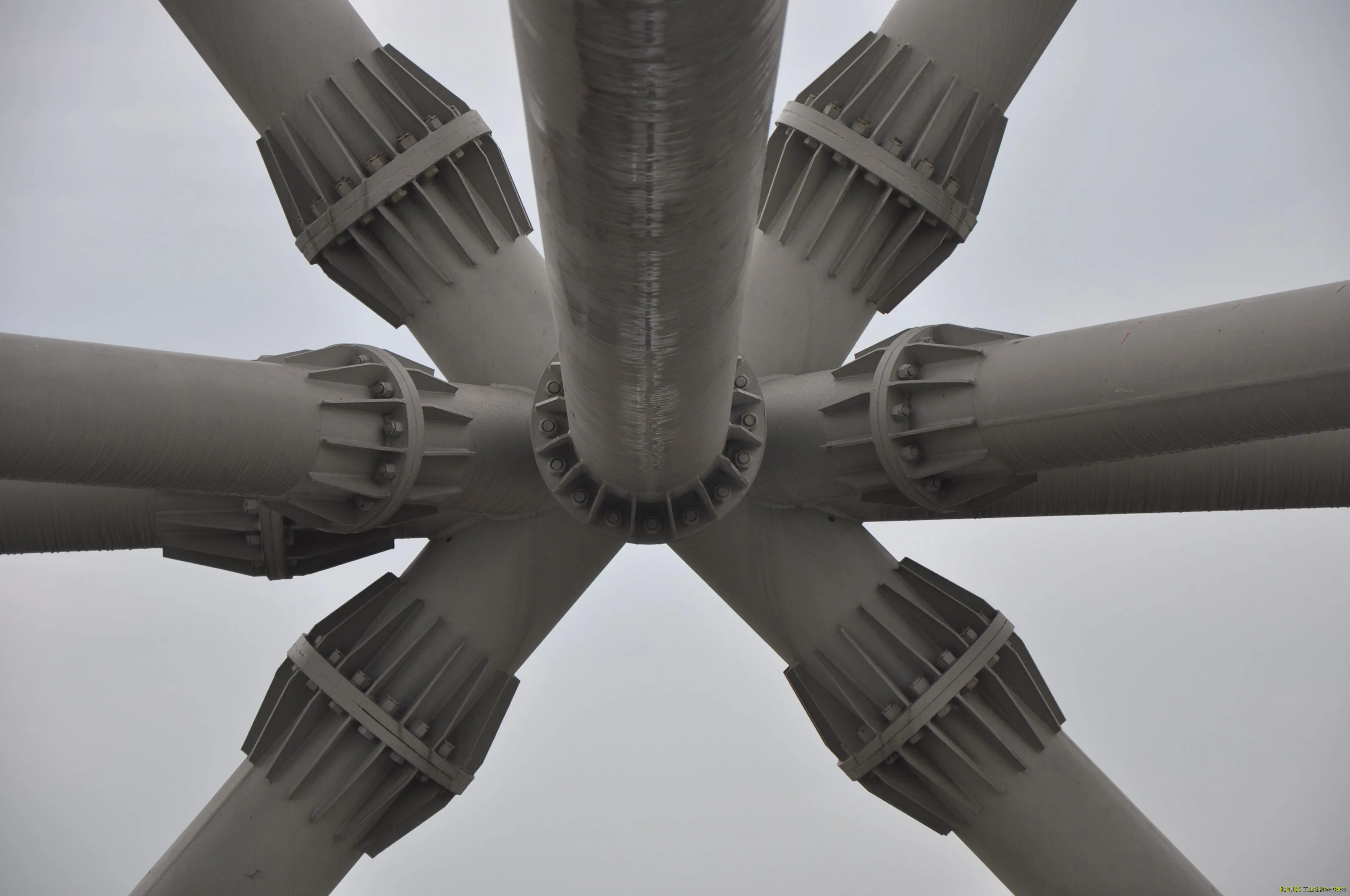

这是什么设备的构架?

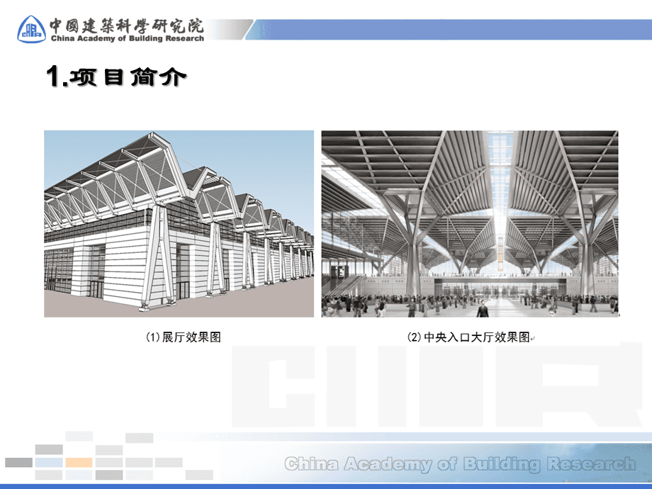

像是建筑支撑屋面用的钢结构,不是管道。在天津国家会展中心见过类似的结构。

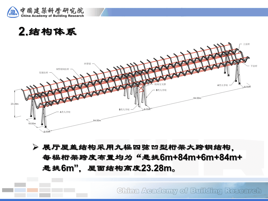

天津国家会展中心是凹型梁横向联结、H钢焊接的结构形式,与1楼图片中的管阀结构不同。

额,这个真的是管道?真的见识了,我一般宁可做个母管挨个分开,也不会搞成这样,交叉焊缝太多了。
可能是我记错了,不是在天津国家会展中心看到的。刚才查了下,这个图片有点类似管桁架的连接节点。是一种用钢管制作的钢结构支撑结构。

飞机场的钢结构吗??

当然是石化装置上的喽。

应该是火炬塔架的杆件连接

天花板的样子,或者叫龙骨,专业点叫桁架。

桁架结构一般是板式连接。

8楼@穷理格物  是对的,火炬塔架的杆件。@沙漠里的游鱼 @梦欢 @xinht1 @疑似良民

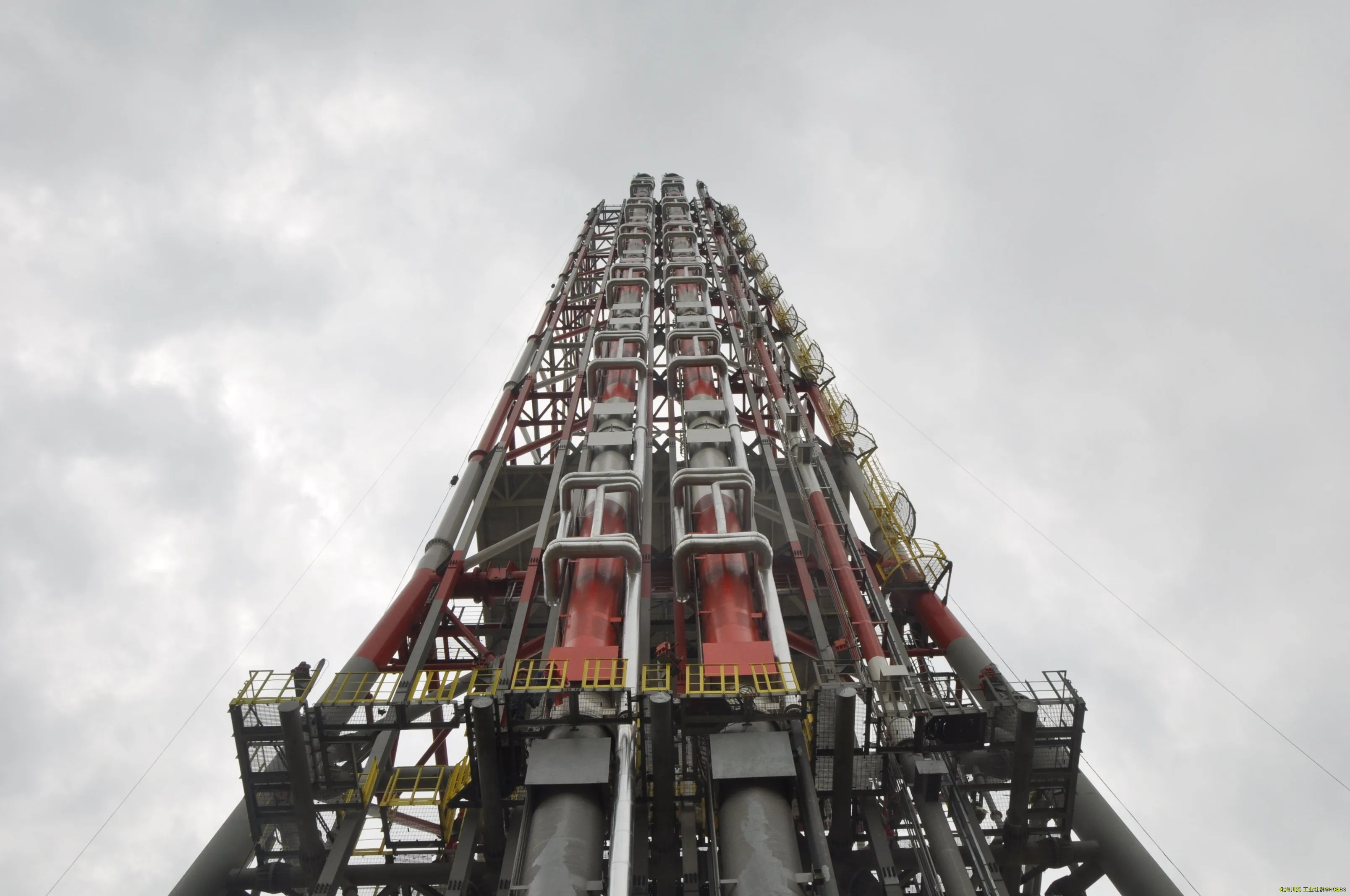

大家可能发现这与传统的高架火炬塔架的结构不太一样(火炬筒怎么在塔架之外 ?),没错,这是一款可拆卸高架火炬。

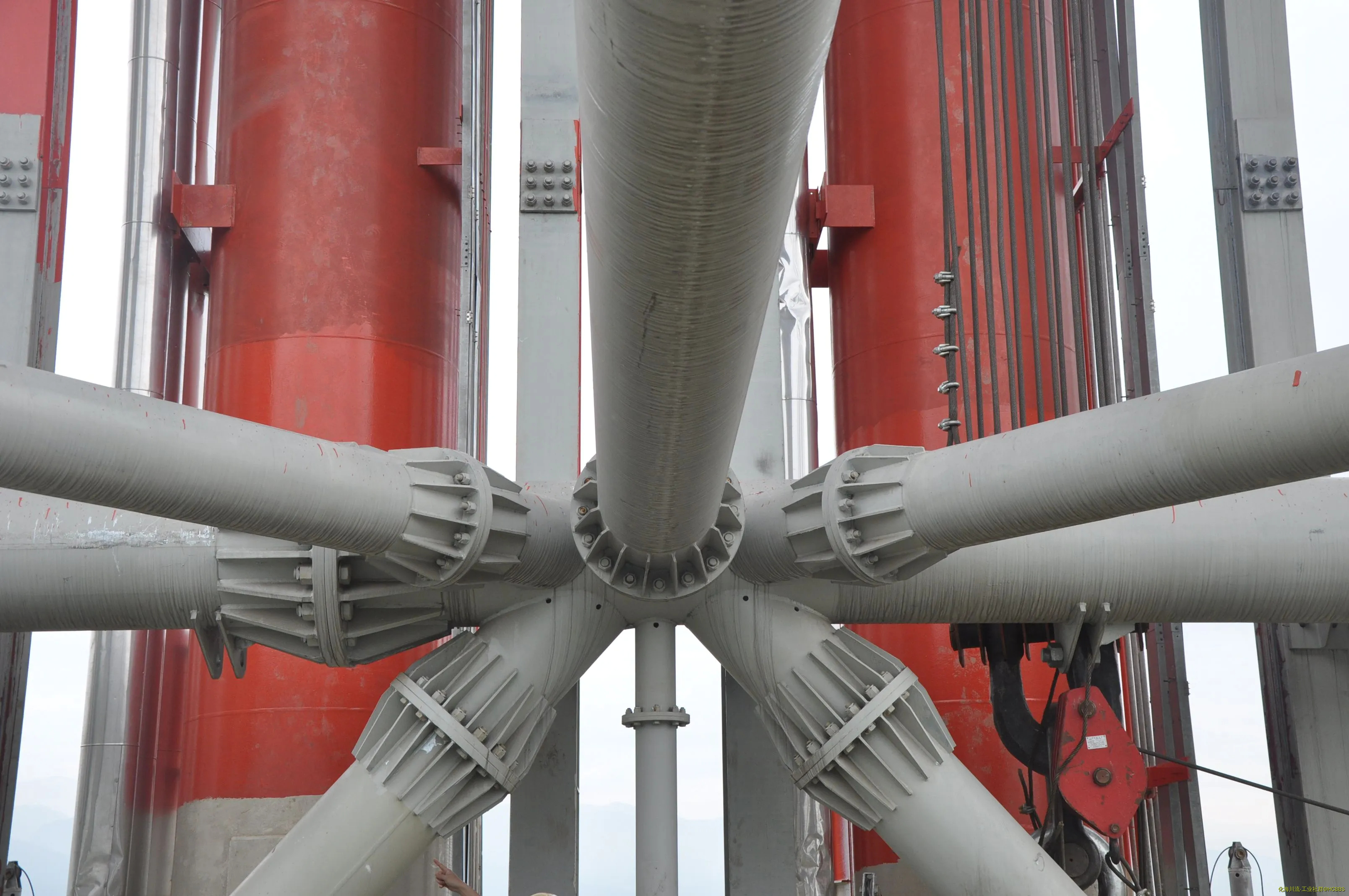

感谢分享,请教个事情,13楼这张照片,右边有个吊点挂着滑轮组,这个可以理解,但是杆件连接点正下方这根管道是做什么的,感觉不像是承受结构力的,太细了,反而有点像管道。

这根细杆件还真不知道是啥作用。

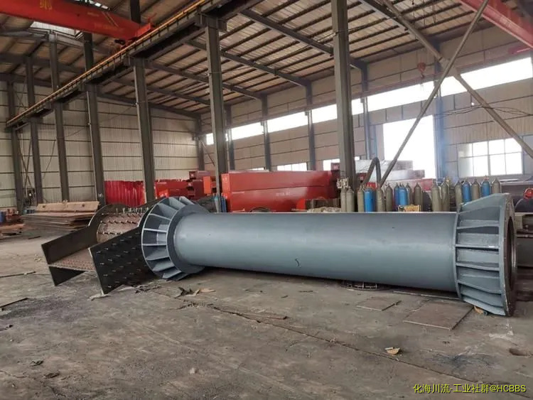

可拆卸火炬,先安装塔架,然后火炬导轨,最后安装火炬。在设计的时候就会提供火炬扳起卷扬机和提升卷扬机。航空障碍灯也是手摇式卷扬机。塔架安装时候分段或者分模块安装。火炬筒节、附塔管线、包括电气仪表的穿线管工厂制造好,然后分段。这个其实也是模块化安装的一种体现。
