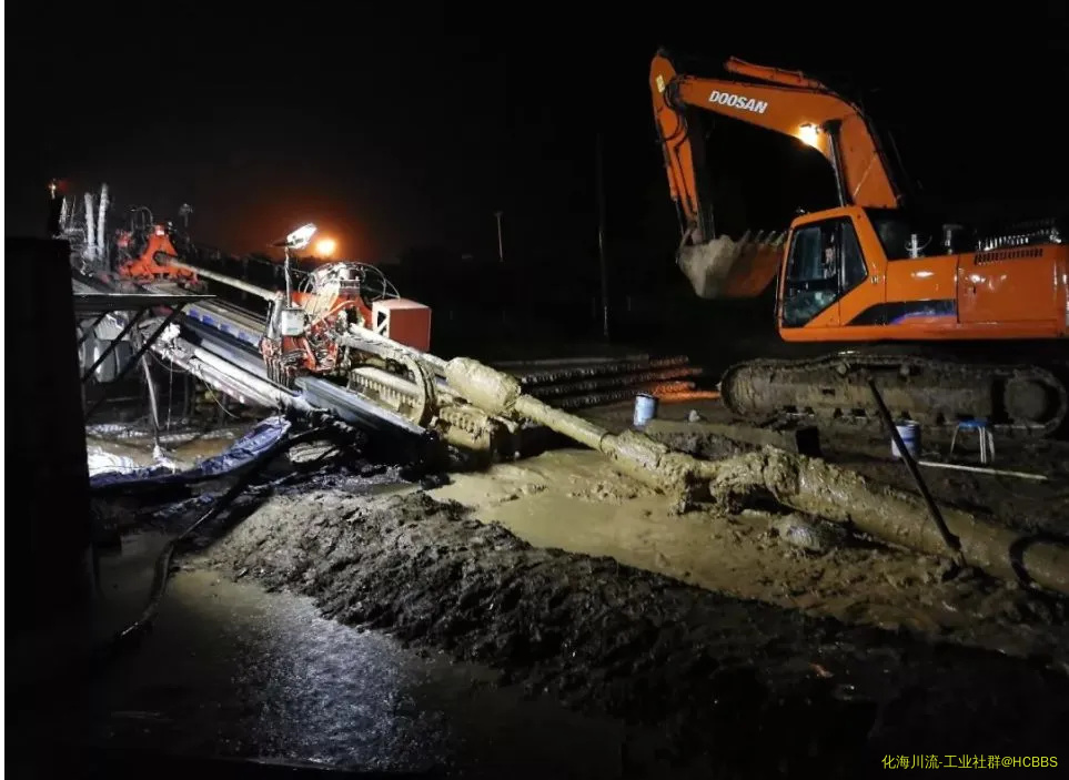

2018年8月20日,公司承建的瓦房店-长兴岛天然气支线管道工程葫芦山湾海沟定向钻穿越工程顺利回拖成功。这是管道局承建的国内首条海沟定向钻穿越工程,该工程解决了瓦长线最关键、最难的一道障碍,为瓦长线管道工程按期投产提供保障。

葫芦山湾海沟定向钻穿越工程是瓦房店-长兴岛天然气支线管道工程的控制性工程。由于该处海沟穿越为瓦长线整条管道必经路由,定向钻穿越的成功是整条线路建设的基础。
葫芦山湾海沟定向钻穿越工程是一次陆对岛的海沟穿越施工项目,穿越长度833.8m,管径为355.6×7.1mm,穿越主要地质为中风化石英砂岩、红质黏土,软硬交接,岩石裂隙发育,岩石单轴抗压强度高等特点,施工技术难度很大,施工风险较高。而且穿越出土角度较大,预制管线与穿越轴线夹角大,给穿越回拖造成极大的困难。

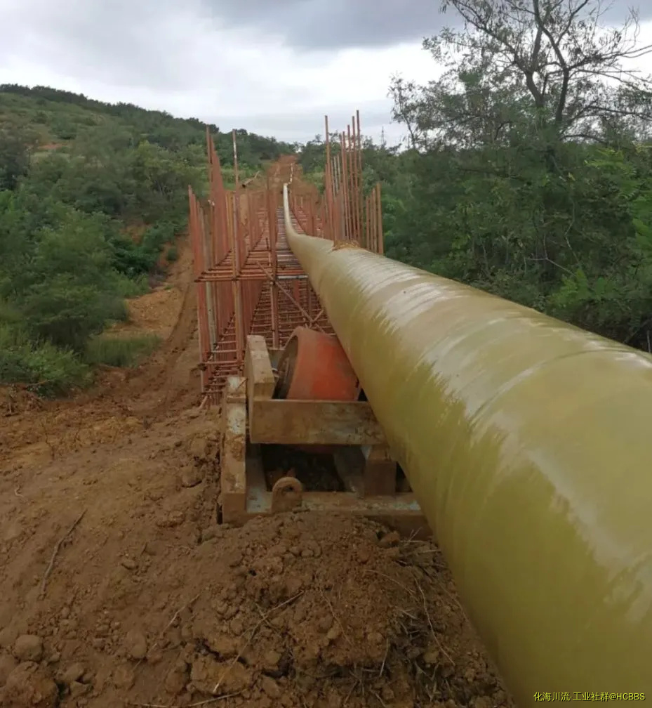

葫芦山湾海沟穿越集聚地层复杂,地面难度大的穿越施工过程,在钻进施工过程中地层软硬悬殊较大,且软硬交接明显,且岩石较为破碎,在钻进过程中泥浆极易跑冒。在钻进施工中,需要根据地层的变化情况不断调整泥浆压力,泥浆粘度,最大程度控制泥浆沿裂隙的跑冒,并且圆滑过渡软硬交接地层,有效降低了施工风险。在回拖环节,存在穿越轴线与预制管线夹角大、预制管线转角多、预制管线跨度大等问题。预制管线作业带有多个深沟,最大一个深度为12m,长度105m,给管线回拖造成极大的困扰。另外预制管线在出土点后50m处与穿越轴线形成一个31度的转角,出土点后150m处又是一个36°的反向转角,给管线回拖造成了严重影响。在回拖前采用深沟架设脚手架,然后放置滚轮架平稳跨越深沟的阻碍,在转角处采用挖沟的方式让回拖管线均匀受力、平滑过渡转角。

8月19日17时,解决完诸多难题后,蜿蜒曲折的预回拖管线沿着设计的路线,进入精心钻进的孔洞,经过8个小时的回拖,最终一次性顺利回拖成功。
