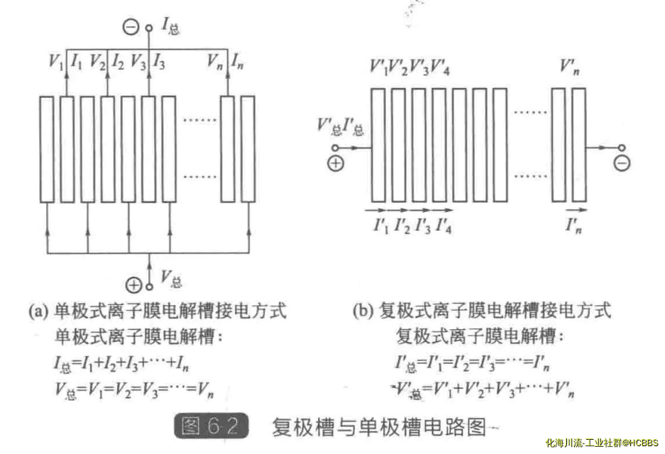

幸福的味_o3kRK楼主 VIP会员 VIP会员 | 显示全部楼层       最后访问IP浙江省
发表于 2023-1-12 17:21:54
上图为电极和复极电解槽示意图
中图为某NaCl电解制次氯酸钠电解槽,中间采用了双极板,双极板不与电源连接
下图为某NaCl电解制次氯酸钠电解槽,上下两个为阳极板和阴极板,中间不详
问题一
对于中图,电解过程是怎么样一个流程,左侧阴极板与双极板不接触连接,双极板交错布置,很好奇电解液怎么电解,双极板在这里的作用是?我的个人理解是,左侧阴极,氢气产生,右侧阳极,氯气产生,中间为电解液通道。不知道这里的双极板如何与上下的阴阳极板构造电解空间。
问题二
对于下图,上下两个电极板构成,中间可以设置双极板,类似复极式电解槽,这个好理解,因为是上下固定死了,中间插入双极板,每个空间是一个电解空间,不知道理解是否正确
纠结在中图和下图区别,就是电解空间的组成

采用直接电解氯化钠溶液来制取次氯酸钠的方式,其生产效率受温度,电解时电压控制及电解体系中氯逸出量的影 ...
谢谢您的回复,帮忙看下该网页上传的截图,关于电解槽类型的,谢谢
