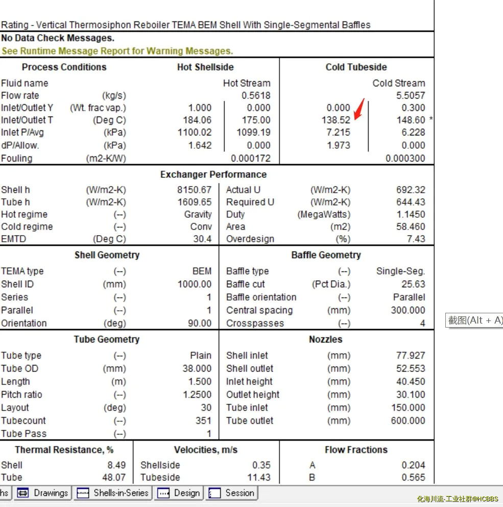

大家好,在计算立式热虹吸时,给定了所有参数(包括冷热测物流数据、热负荷、静压头,等)后,为何软件(HTRI)会重新计算入口的温度(计算出来的温度好像是入口压力对应的泡点温度)?
但是如果一开始在软件中不给定静压头,而是让软件计算达到气化分率需要的静压头时,是不会出现上述结果的。但将软件计算出来的静压头值输入到软件中后再计算,又会出现上述现象,也就是软件会重新计算换热器的入口温度,在reboiling piping页面最下端,显示column的温度也是这个重新计算出来的温度。
不太理解这一现象,我认为应该还是我的计算有问题,请大家解惑。谢谢啦。见下图。换热器正常的入口温度应该是138.52℃,这是未给定静压头时软件计算的结果。
下图是给定软件计算出来的静压头(0.356m)后,计算结果显示入口温度变成了159℃了
