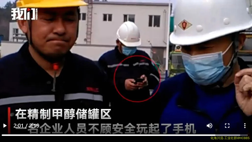

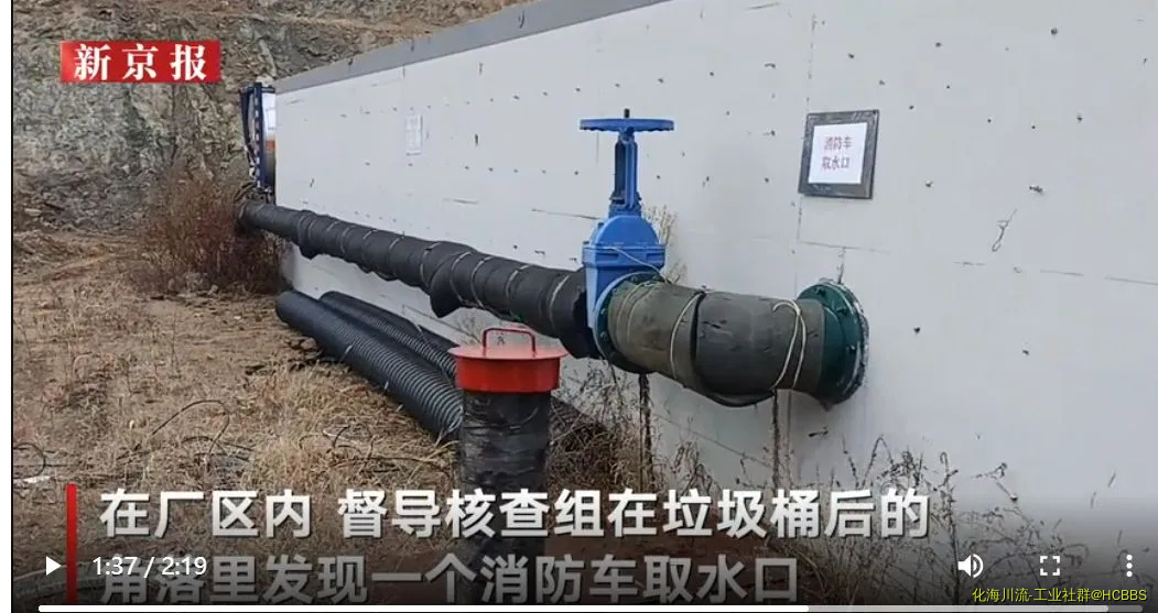

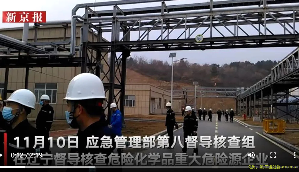

11月10日,应急管理部危险化学品重大危险源企业2022年第二次部级督导核查组第八组在辽宁开展督导核查。位于抚顺市的辽宁xxxx精细化工有限公司有4个三级重大危险源,在该企业消防控制室,督导核查组发现企业10月份的值班交接记录表上竟写有11月份入职员工的名字。对此,企业称确有代签情况。督导核查组在该企业发现8项事故隐患、4项火灾隐患,属地应急管理部门已要求企业整改。

消防车取水口无法取水
