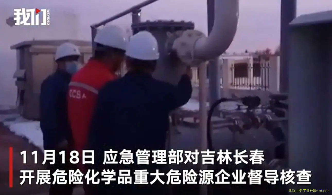

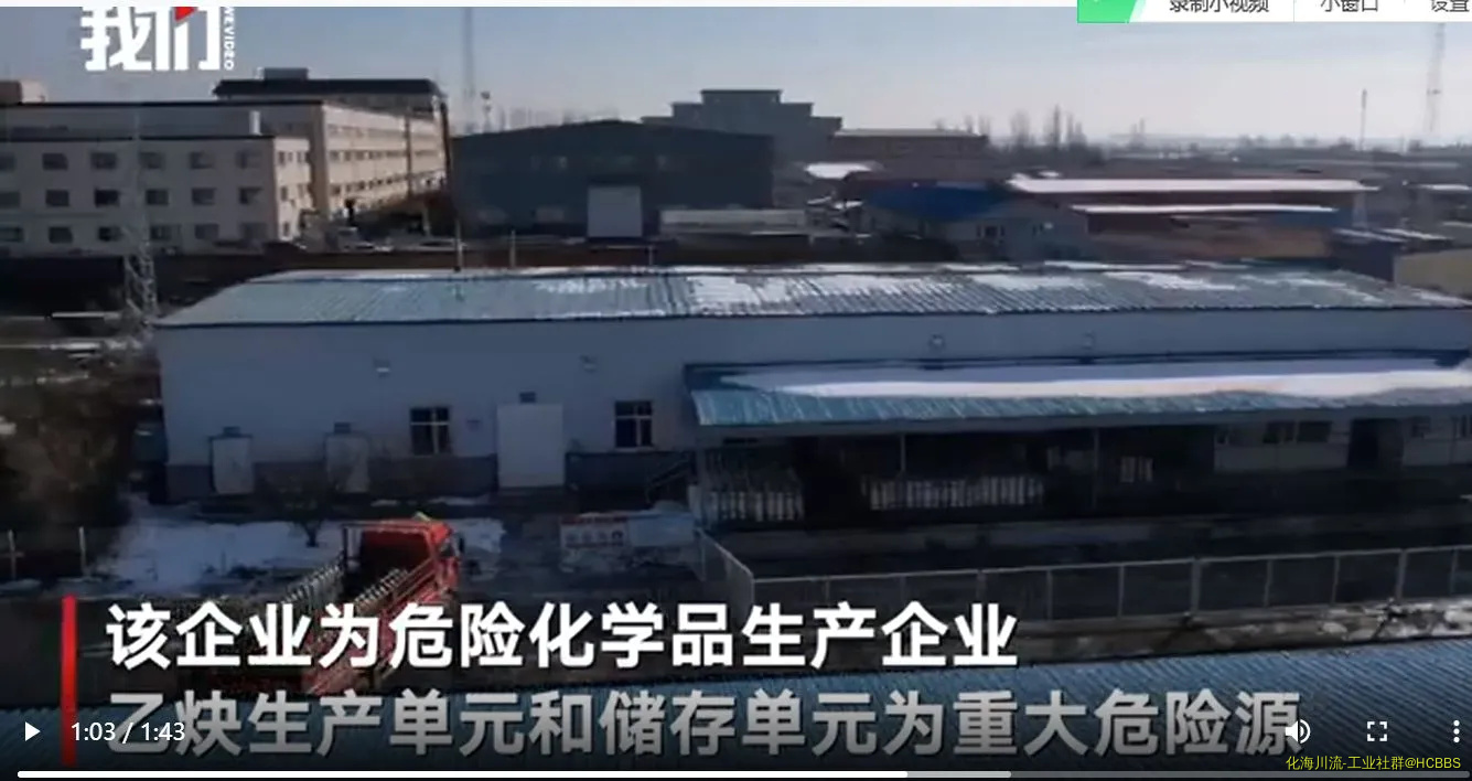

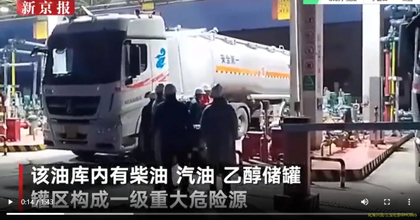

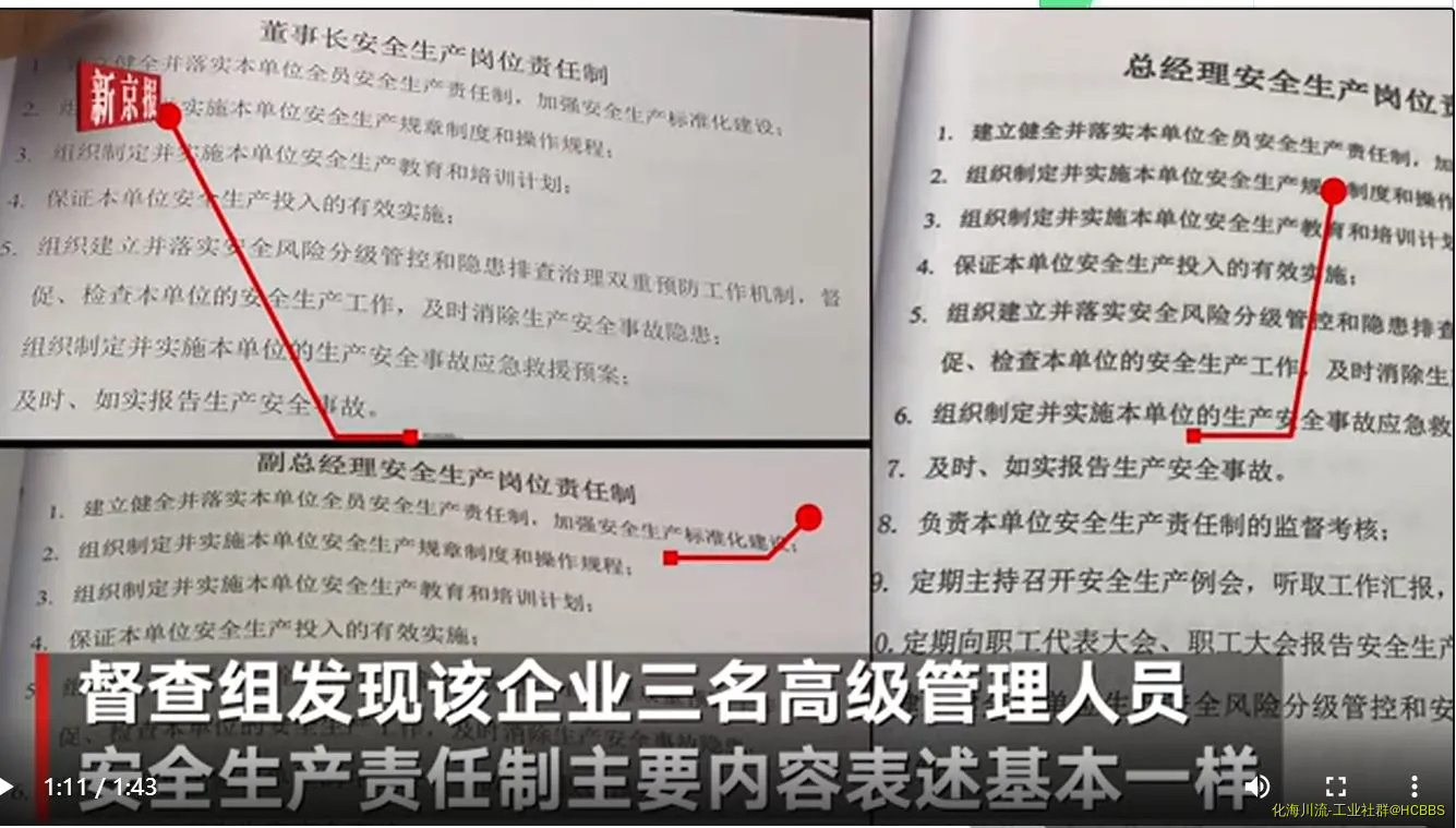

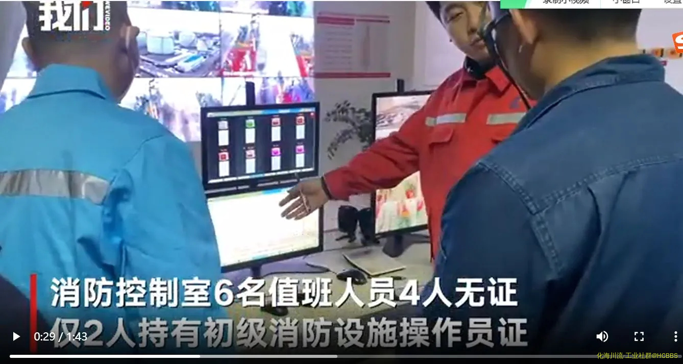

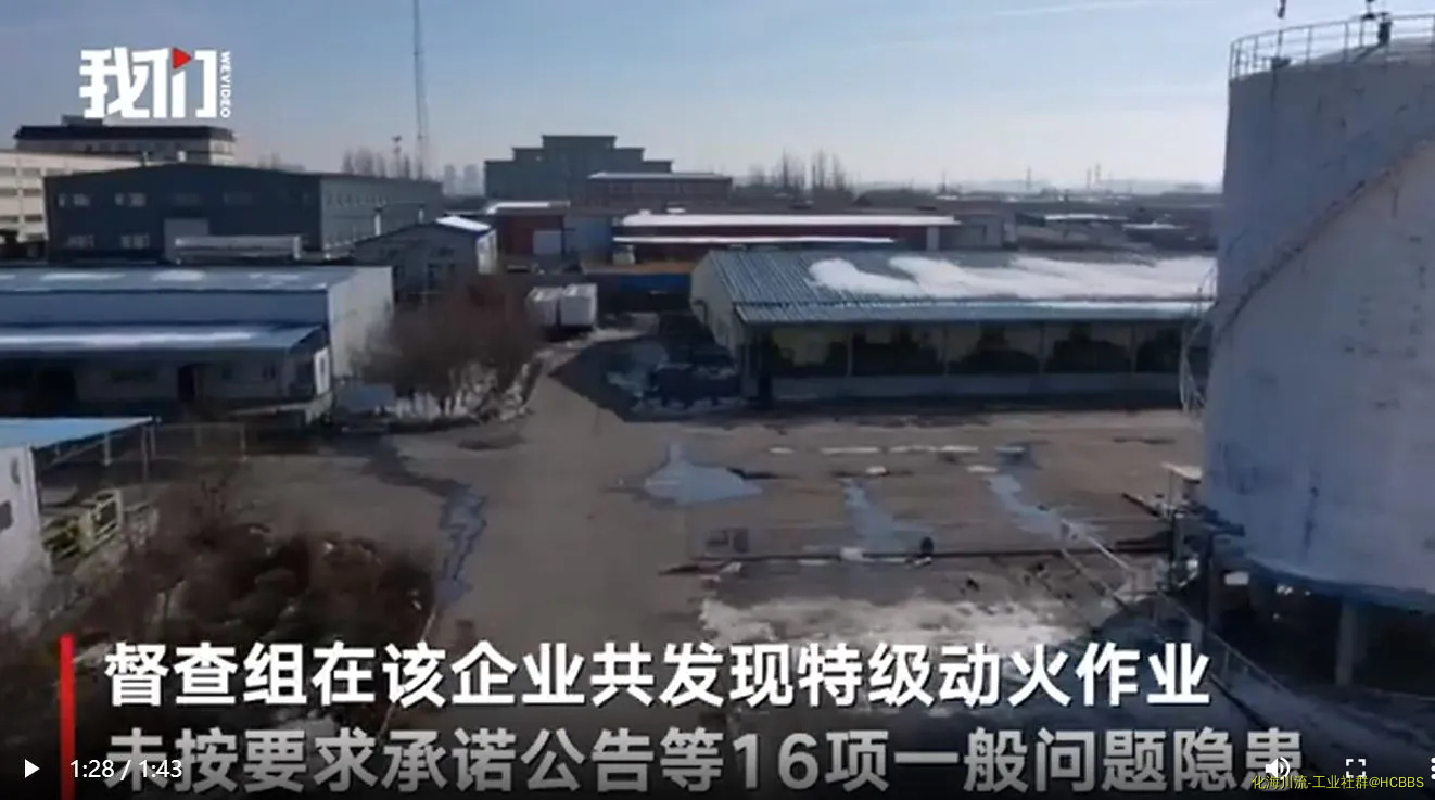

11月18日,应急管理部督导核查组在吉林省长春市,对危险化学品重大危险源企业进行督导核查。在中石油吉林长春销售分公司凯旋油库,督查组发现该企业安全包保责任人说不清楚自身包保职责。在长春巨洋气体有限责任公司,督查组共发现企业特级动火作业未按要求承诺公告等16项一般问题隐患。日前,记者从吉林省应急管理厅了解到,对督查组发现的问题,已责令企业立即整改完善。
