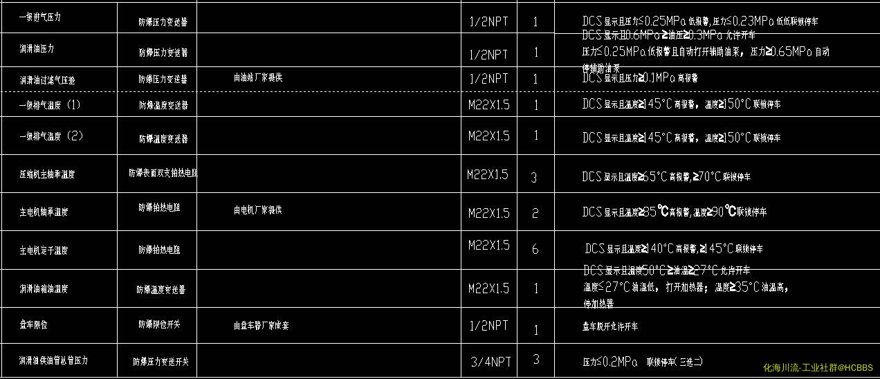

各位大神,请教一下往复压缩机的应该设置哪些联锁

过电流、低油压。轴承温度,,,,若有需要还可以设置出口压力、入口压力及其它需要的的连锁。供参考。

一般分为机组本体和工艺两大块,机组本体主要有轴瓦温度、轴震动、润滑油压力等;工艺方面主要有分离器液位高、排气压力高等。

油压,循环水压,电机轴承温度,定子温度,压缩机轴承温度..
