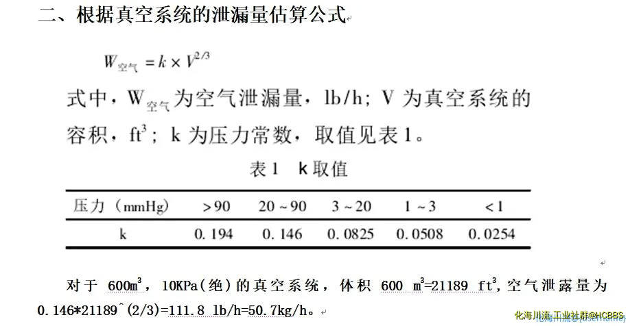

第二个方法里,密度是个变量。

根据这个,是不是真空泵拉到最大工作真空后,真空泵的排气就是系统漏气+未完全冷凝的气态溶剂,对吧。

还请问一下第一张图,泄漏量估算公式中规范是哪个?十分感谢

第一个公式应该是计算真空泵抽气速率时考虑的系统总漏气量,真空泵是运行状态;第二个是真空系统的真空度试验,规范规定的一个指标,真空泵停后的增加度。两者没有对比性吧。。

这两个公式的用途、用法是不同的。
前一个公式的50.7kg/h,指真空系统开起来后压力维持在10kPa时设备的最大允许排气量,其中包括设备动密封的泄漏。
后一个公式的0.15kg/h,是静密封设备试压结果估算后的允许泄漏。
